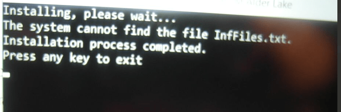

Tą grafikę mam już od kilku dni, idąc tym tropem tj. chipset Intela serii 600 doszedłem tutaj:
https://www.intel.com/content/www/us/en/download/19347/chipset-inf-utility.html
Potem pobrałem ze strony Setup.Chipset.exe i okazało się, że to jakiś tekstowy dodatek, który ma pomóc w identyfikacji sprzętu Intela.
Próbowałem wyszukiwać po haśle tej 600-tki ale to nic nie dało. Nie wiem ale samo określenie „Mobile Intel 600 series chipset” nie doprowadziło mnie do tego drivera, po drodze zaliczyłem przyśpieszony doktorat z Intela i tylko tyle. Dotarłem tym tropem do firmy produkującej gry, która miała problem z chipsetem serii 600 Intela tj. nie mogli znaleźć aktualnych sterowników w 2023r., to mnie rozwaliło skoro takie tuzy mają problem… z czym ja do ludu się pcham.

Paczka Chipset_Intel_10.1.36.7_W11x64_A.zip jest też dla w10.

Nazwa „paczki” to „Chipset_Intel_10.1.36.6_W11x64_A” Zaś w Details.txt mamy „OSs=Windows Next All X64;”
No i mimo wszystko producent jako system kompatybilny ze sprzetem, podaje tylko Win 11
Tez tak myślałem, po rozpakowaniu odrzucone.

Driver chipsetu ze strony Acera dedykowany do W11, przy próbie instalacji do W10 został odrzucony.
Myślałem, że wysypał się po wcześniejszej aktualizacji sterów do karty dźwiękowej też z W11 do W10 ale te wziął bez problemu. Koledzy podważyli tutaj tą teorię i nie twierdzę, że nie mają racji.
