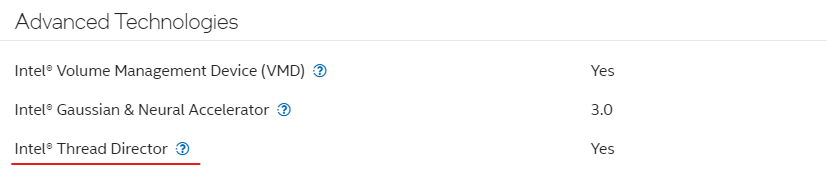

Nie musiales uzywać CPU-Z.
Wystrarczyło zajrzec do specyfikacji procesora Intel Core i5-1240P i poszukac w wyszukiwarkach co to oznacza

Widze ze dalej nie rozumiesz w czym problem. Tu nie chodzi o wydajnosc
P.S.
Sprzet (procesor) który został stworzony wyłącznie do współdziałania z jednym systemem Windows (11+) i do którego zostały napisane sterowniki działajace w tym systemie, zostały w tym systemie przetestowane i uznane ze bezproblemowo beda w nim działac.
I tylko w nim.

Załozyłes temat bo to ty lub znajoma ma problem.
Ja tylko usiłuje ci uzmysłowić ze pod ten sprzęt nie ma oficjalnych, działajacych sterowników dotyczacych tego urzadzenia i ze wiedziałbyś to od poczatku gdybyś poszukał co oznacza w nazwie „Alder Lake” i jakie to stwarza problemy z systemami innymi niż Win 11
