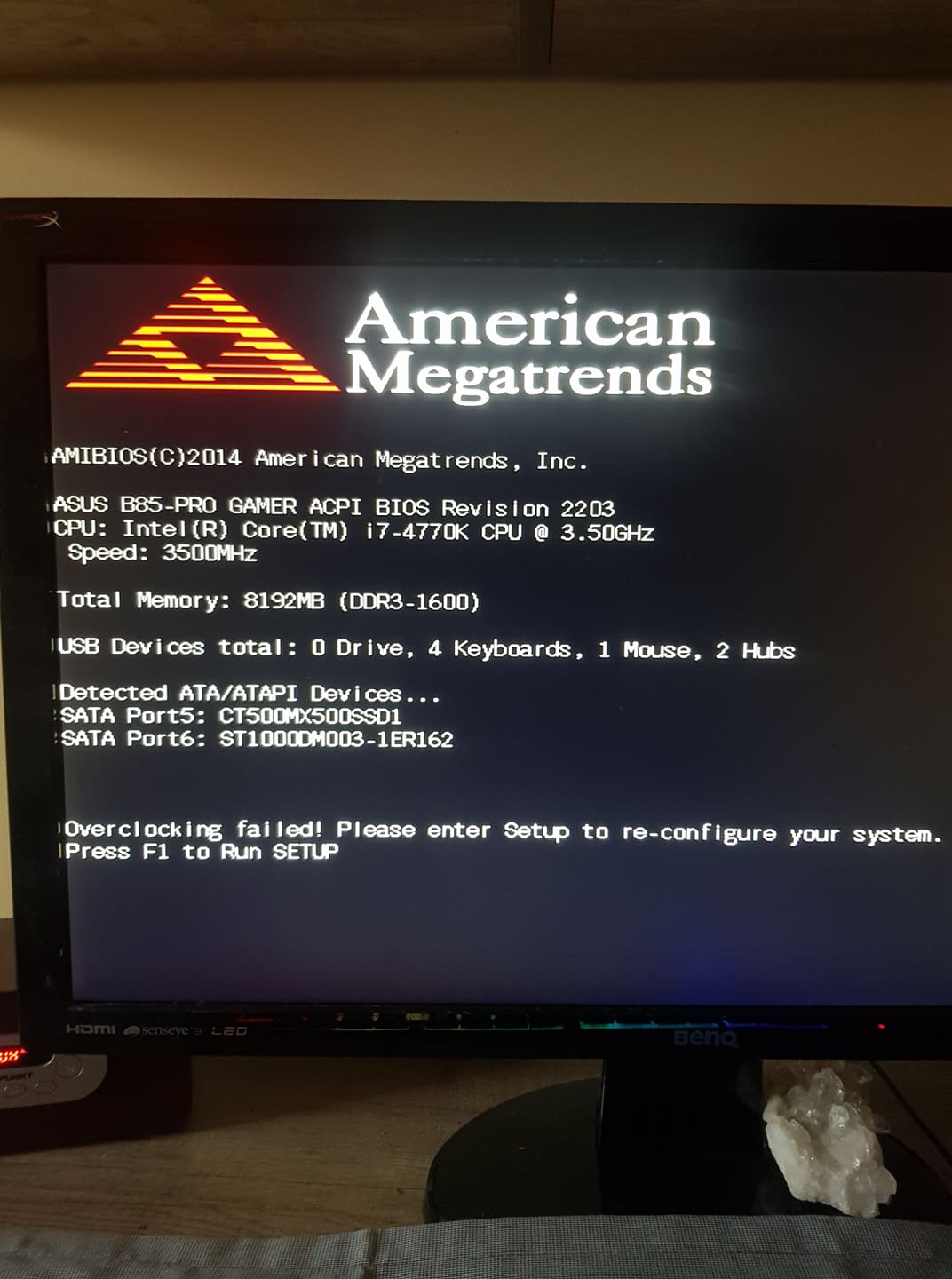

To może dlatego RAM był tak obsadzony (A1 i A2), bo reszta banków pamięci jest uszkodzona.
Pamięci są identyczne?
Zrób zdjęcie naklejki.
komputer składałem od podstaw więc powinny być identyczne
Są.
Na razie problem zniknął. Ustawiłem Advanced - Active Processor Cores na 1 jak doradził iJuliusz. Wsadziłem ram na swoje miejsce. Zainstalowałem windowsa i działa. Zobaczymy jak długo.
Zapewne do momentu aż będziesz musiał coś zrobić w systemie. Praca na jednym rdzeniu nie będzie komfortowa.
Możesz przetestować włączanie kolejnych rdzeni w BIOS
Przy trzech rdzeniach wywala blue screen w trakcie ładowania windowsa. Na razie działam na dwóch
No to zamiast i7 masz tam i3. :wink:
Trzeba by tego procka na innej płycie sprawdzić, w gry na czymś takim bezie ciężko…
Nie mam takiej możliwości żeby sprawdzić procek na innej płycie
A 4 rdzenie bez HT działają?
a co to jest HT ?
Hyper-threading HT
Jest w tym samym menu co podawałem poprzednio.
Advanced - CPU Configuration
Sprawdź czy Hyper-threading jest aktualnie Enabled
Możesz pokombinować z wyłączonym HT i włączonymi wszystkimi rdzeniami
O to chodziło koledze @sensu
W dalszym ciągu działa tylko na dwóch rdzeniach
… czyli szykuj się na zmianę komputera, nie mogąc sprawdzić na 100%, czy płyta, czy procek tylko zostaje czekanie na definitywny zgon (bo padnie…). Wymiana obu podzespołów byłaby ekonomicznym samobójem. :wink:
Na prawdę ? ale przecież wszystkie podzespoły nie padły więc jak wymienię procek i płytę to powinno być dobrze.
Po co ;-)?
Kupisz nowe za 1500-1700, czy używane (ryzyko…) z Allegro?
Ten procesor pi razy oko ma wydajność Ryzena 2600 za 500 zł, nową płytę kupisz za 300 zł.
Druga połowe wydasz na Ram lub RX 570, czy inna karte. :wink:
Ta platforma już martwa… bym tylko do zajechania zostawił ew. puścić babci/bratu na prezent. :wink:
Zanim zmienisz komputer pokombinuj z napięciami. Ustaw CPU Core Voltage Mode na Override co oznacza, że będzie pracować ze stałym napięciem i zobacz czy pomogło. Jeśli nie to zwiększ CPU Core Voltage o 0,1-0,2V więcej od domyślnego.
To nie działa
To bardziej oznaczałoby problem z płytą niż z procesorem.
