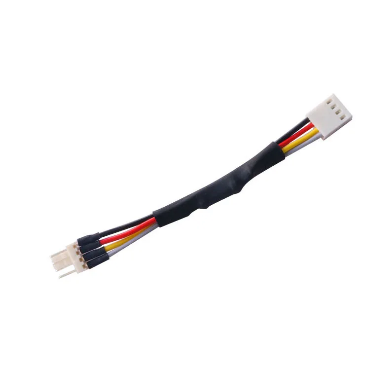

Jest też inna opcja. Jeżeli uznasz że za głośno chodzi wentylator to możesz zakupić sobie za parę złotych taki opornik który zmniejszy Ci na nim napięcie: https://ae01.alicdn.com/kf/HTB1tSEZPVXXXXcAaXXXq6xXFXXXI/-font-b-4-b-font-font-b-Pin-b-font-Computer-PC-Case-font-b.jpg :wink:
