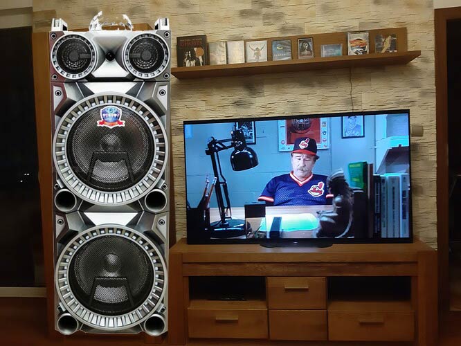

Za słabe. Patrz tu. 5000W PMPO:
5000WPMPO
1 polubienie
Łoooo, i jak efektownie się prezentuje! Fiu fiu.
Total 870W
Prognoza pogody w tym samym stylu:
Na majówkę będzie 30°C (1 maja 10°C + 2 maja 10°C + 3 maja 10°C) :wink:
łoo od razu po zdobieniach widać że ma moc, te jakby oczy na górze, pewnie wzmacnianie odbywa się jakimiś siłami nieczystymi, kwantowe praktyki okultystyczne :wink: W końcu pobiera 40W a daje 5000 a jeszcze musi wygenerować zapas na światełka.
Hmm, może 5000 to za mało? Tutaj 15000 PMPO:
z tym to już bym uważał, bo przy tej mocy nieprawidłowe użycie wzmacniacza kwantowego może otworzyć czarną dziurę :wink:
