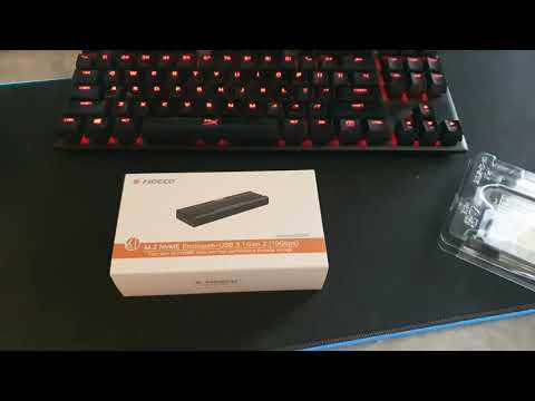

Mogę polecić, całość z aluminium, wszystko na śrubki. W zestawie kabel usbc-usba i przejścióka usba-usbc, zapasowe śrubki, dwa termopady, śrubokręt. Nie mam porównania do innych ale wygląda solidnie.
Pytasz w samą porę, bo jutro dysk idzie do osoby dla której był kupowany.
Dysk to Samsung SSD 980 500GB
W CrystalDiskMark nic nie ustawiałem, od razu test
Maksymalną temperaturę jaką osiągnąłem to 45 stopni, z tym że zaznaczam, że kiepsko rozłożyłem termopady, jest spory luz między nimi a obudową, ale nie chce mi się w to bawić, dopracuje sobie to osoba która będzie użytkowała.
Porównując do pendrive, to w ogóle nie ma czego porównywać.
