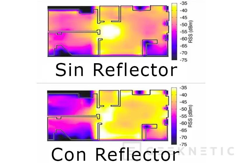

Jak ktoś chce mieć dobry zasięg w domu z pokojami lub piętrem, a przewiduje tylko jeden router, to się nie kupuje miliona śmiesznych antenek, tylko sprzęt z możliwością instalacji anten kierunkowych i wtedy kosztem promieniowania w innych kierunkach, mamy wzmocniony sygnał w jednym kierunku.

Poniższe zdjęcie pokazuje co daje zamontowanie zwykłego kawałka blachy za routerem, z antenami kierunkowymi efekty mogą być znacznie lepsze.
Jak widać kosztem lekkiego osłabienia sygnału z tyłu, mamy spory wzrost z przodu.
Ciekawe ile ludzi zechce oszpecić pokój z routerem takimi antenami? Zapytaj żony czy byłaby szczęśliwa mając takie anteny kierunkowe w pokoju z routerem i kable od tych anten. Co innego firmy, biurowce. Ja mam wrażenie, ze z takimi propozycjami jesteś oderwany od rzeczywistości.

Weź przetestuj taki xiaomi ax9000, a nie wysnuwasz teorie, ze ma kiepskie wbudowane anteny. Tanie routery mogą mieć kiepskie, ale w tym dużo robi sprzętowy wzmacniacz do każdej z 12 anten.
Podziwiam fachowców którzy żyją tylko wykresami, a nie tym jak sprzęt działa.
