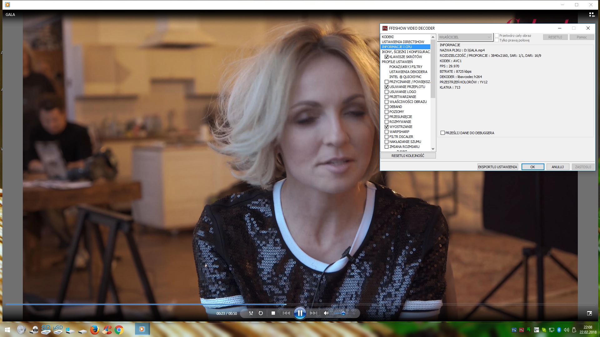

Masz wideo H.264 , 3840x2160 , 10Mb/s , 30fps ? oraz odtwarzacz video który dla kodeka H.264 działa w trybie DXVA (np. dekodery : LAV VIDEO DECODER , COREAVC VIDEO DECODER , MPC VIDEO DECODER , CYBERLINK VIDEO DECODER , ARCSOFT VIDEO DECODER , DIVX VIDEO DECODER) ?
FIREFOX w trybie akceleracji sprzętowej (DXVA) korzysta z następujących plików systemowych : dxva2.dll , d3d9.dll , msmpeg2vdec.dll , msmpeg2adec.dll , MSAudDecMFT.dll , evr.dll , mfheaacdec.dll , mfh264dec.dll , mfplat.dll .
Spróbuj taki plik odtwarzać za pomocą w/w wymienionych w trybie DXVA i czy nie “wysadzi” Ci systemu ?

A na UHD ?
Na tym materiale co dałeś nie mam możliwości ustawić więcej niż 1080p.
U góry jest strzałka w dół = Pobierz !
CPU to jakie ?
Tylko 1080p to nie ja ! To GOOGLE dokonało konwersji wideo z UHD do 480/720/1080p !!! Kto wie , może pojawi się 2160p ?
Jak włączam oryginalny ściągnięty plik, to włącza mi się oczywiście odtwarzacz systemowy WMP a nie otwiera się plik w przeglądarce, co raczej jest bez sensu, z uwagi na to, że przecież o przeglądarkowy odtwarzacz chodzi.
Plik nie ma we właściwościach podanej wysokości i szerokości i WMP odtwarza jedynie dźwięk.
Jednak spróbuj . Zaznacz akcelerację sprzętową w FIREFOX-ie , GALA.mp4 , PPM , Otwórz za pomocą , FIREFOX .
