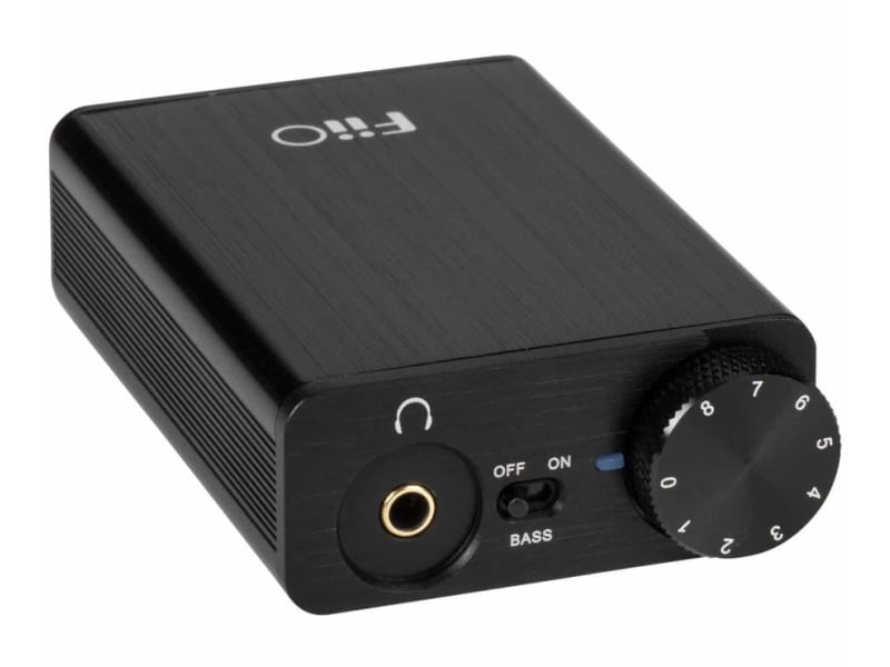

ps. jeśli chcesz aby nie “buczało” to użyj czegoś takiego:
Co mi da ten wzmacniacz słuchawkowy?
To jest DAC, przetwornik AC. Do laptopa podłączysz go przez USB (i będzie działał jak karta dźwiękowa na USB) a do Yamahy przez cyfrowe złącze COAXIAL (powinna mieć). Nie tylko nic nie będzie buczeć (a przynajmniej nie powinno), to jeszcze jakość dźwięku powinna być znacznie lepsza.
Przy połączeniu cyfrowym można kupić coś znacznie tańszego bez straty jakości bo przesyłane są tylko 0 i 1 a konwersji cyfrowo-analogowej i tak dokonuje amplituner.
Nie znam takiego rozwiązania, aby do PC podłączyć Yamahę jako zewnętrzną kartę dźwiękową. Ale pomysł doskonały :slight_smile:
To poleć coś tańszego i kabel 15m COAXIAL dobry i nie drogi.
Nie o to chodzi. Chodzi o to że można kupić kartę dźwiękową na USB, która ma wyjście cyfrowe. Wtedy jej jakość ma znikome znaczenie bo całym audio zajmuje się (w tym wypadku) Yamaha, a karta tylko przerzuca bity.
Cokolwiek co ma cyfrowe wyjście, które będziesz w stanie połączyć z cyfrowym wejściem Yamahy (nie chce mi się sprawdzać jakie ona ma wejścia, zrób to sam).
