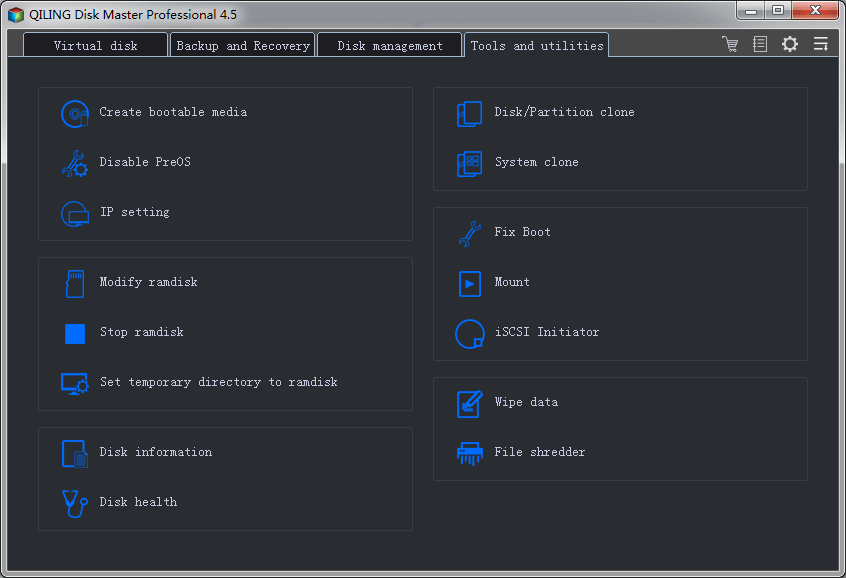

@adas99 - pod rozwagę masz jeszcze QILING Disk Master (nawet w wersji Free)
https://www.idiskhome.com/main/product_pro_comp.shtml
Ma on funkcję klonowania dysku/partycji. Poza tym fajny kombajn.
