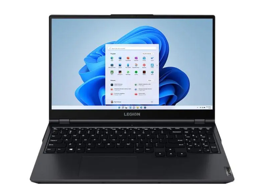

Mam tu coś dla Ciebie, sprzedaję bardzo dobrego laptopa bo przesiadam się na pc z budżetem 7-8k, tak bardziej pod 4k a ten laptop jest pod 1440p. Jesli ci się spodoba to pisz ![]()
W jakim sensie ten laptop jest doby? Ani jakiś szybki, ani to zrobione jakoś solidnie, ani matrycy dobrej, ani grafiki szybkiej. To jest laptop do bieda grania, gdy ktoś z jakiegoś powodu, nie może mieć PC.
No nie wiem czy do ‘bieda grania’, bo kupiłem go dwa lata temu za 6000zł, a teraz nowe egzemplarze są w przedziale od 5500 do 7000zł. RTX 3060 laptopowa jest zresztą też ciekawa, bo to jedyna laptopowa karta nvidii jaką znam która ma taką samą wydajność jak desktopowa wersja (w Cyberpunku laptopowa daje ok. 2 fps więcej). Procesor był jednym z najlepszych w 2022 roku. Masz zresztą benchmark w 25 grach, to jest dokładnie ten model i ten hardware: https://www.youtube.com/watch?v=QF2gSrFhQps . Jeśli dalej uważasz że to jest ‘bieda granie’ no to okej ![]()
Edit, a tak btw ostatni tytuł jaki na tym lapku ograłem to był Baldurs 3, działał na najwyższych w 60 fps
Spojrzałem na benchmark, to nawet biedą ciężko nazwać. W większości gier ledwo wyciąga te 60FPS a w części jest poniżej 40. Ekran katastrofa, wyje jak potępieniec. Kto, nie zmuszony do posiadania mobilnego sprzętu, kupi laptopa, gdzie ma na starcie 30% gorszy CPU, 30% albo i więcej wolniejsze GPU i nędzne chłodzenie, do grania? Na dodatek możesz kupić nowego laptopa z GTX4060 i jakimś ryzenem czy i5 nowszą w cenie niższej niż ten Legion, który będzie szybszy w grach i do tego na gwarancji.
Doskonale wiem jak działają laptopy, sam wydałem na swojego ponad 9000zł i po roku stracił na wartości 30% i jest to syf, jeśli chodzi o gry, nawet nie ma co startować do tańszego, nowego PC. Kupiłeś, chcesz sprzedać, ok. ale po grzyba się wcinasz w tematy, gdzie rozmawia się o komputerach i proponujesz strucla jako alternatywę dla nowego PC? To jest zwyczajniej niesmaczne i nie świadczy o dobrej woli, tylko o tym, że rozpaczliwie chcesz sprzedać laptopa.
Na GIGABYTE G5 KF-E3EE313SD z 4060 który kosztuje ok 3700zł wyciąga w okolicach 80-110 i co to ma do rzeczy, to nie jest wymagająca gra. Na 4070 wyciąga 140-200.
