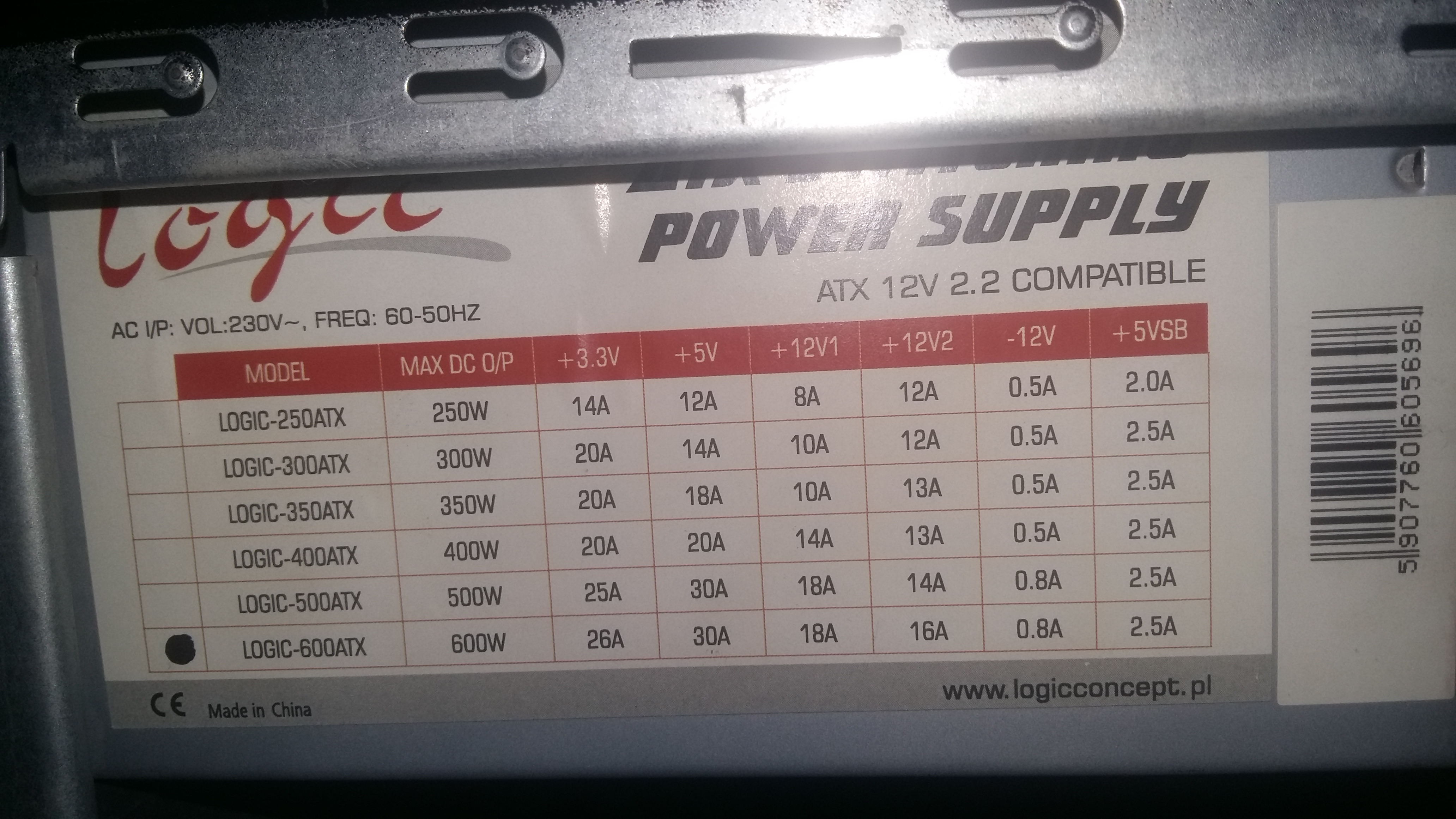

Specyfikacja komputera.
Zasilacz albo karta strzelam
Jak masz zewnętrzną to poza nazwą podaj wiek i skad amsz oraz moc i markę (i wiek)zasilacza;) Reszta specyfikacji może być bardziej ogólna już

Zależy co ma w środku, miałem nadzieję, że będzie jakaś data. Lepiej żeby sparwdził na fakturze co ma w środku, zabawa w odpalanie, jeżeli coś z zasilaczem, może być dość ryzykowna.

Umiesz odłączyć stary zasilacz i podłączyć nowy?
