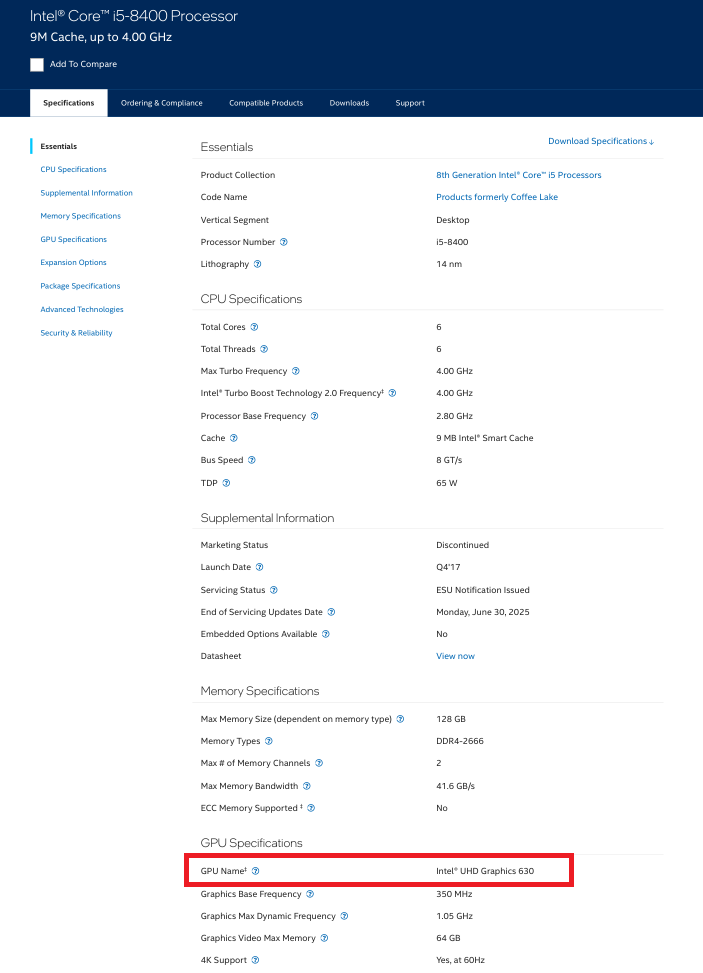

  1. Ten HPek powinien mieć procesor z wbudowaną grafiką - podłącz tam monitor na próbę.

  1. i5-8400 nie ma integry, której i tak nie mógłbym sprawdzić bo komputer w ogóle nie reaguje na prąd

Na pewno nie ma integry?
https://www.intel.com/content/www/us/en/products/sku/126687/intel-core-i58400-processor-9m-cache-up-to-4-00-ghz/specifications.html
P.S. Jeśli planujesz zakup nowego to proponuję o mocy 600W. I nie Chiefteca.
MOBO nie ma wyjścia, kastrat HP
