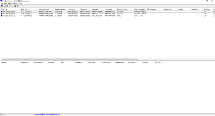

Witam, podczas grania oraz słuchania muzyki komputer się zawiesił to znaczy obraz się zatrzymał i nie dało się nic zrobić. Gra nie jest zbyt wymagająca Torchlight II. Przycisk reset również nie pomógł, dopiero po przytrzymaniu przycisku włączania komputer się wyłączył i uruchomiłem go ponownie. Proszę o pomoc nie jest to już pierwsza sytuacja.
Wstępnie zrzut ekranu z BSV
Plik DMP ostatni:
dmp123.txt (1,9 KB)

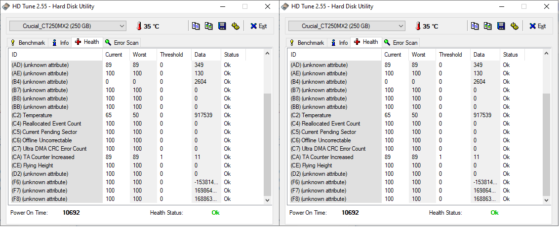

Pobierz oraz zainstaluj HD Tune , uruchom, przejdź na zakładkę Health i wykonaj zrzut ekranu / dołącz go do swojej wiadomości

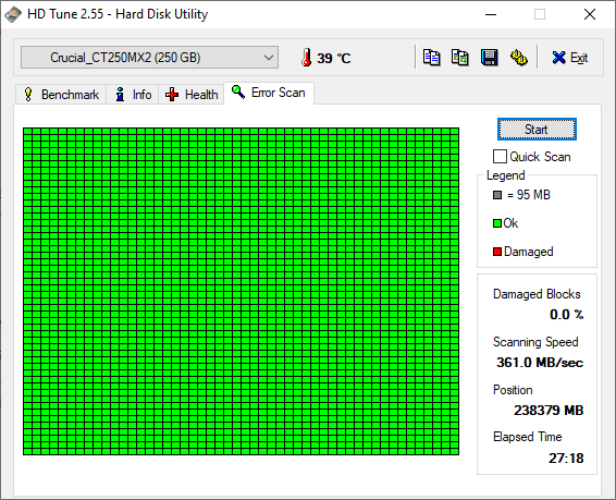

Pobierz oraz zainstaluj HD Tune , uruchom, przejdź na zakładkę Error Scan, kliknij Start, poczekaj aż program zakończy skanowanie i wykonaj zrzut ekranu / dołącz go do swojej wiadomości

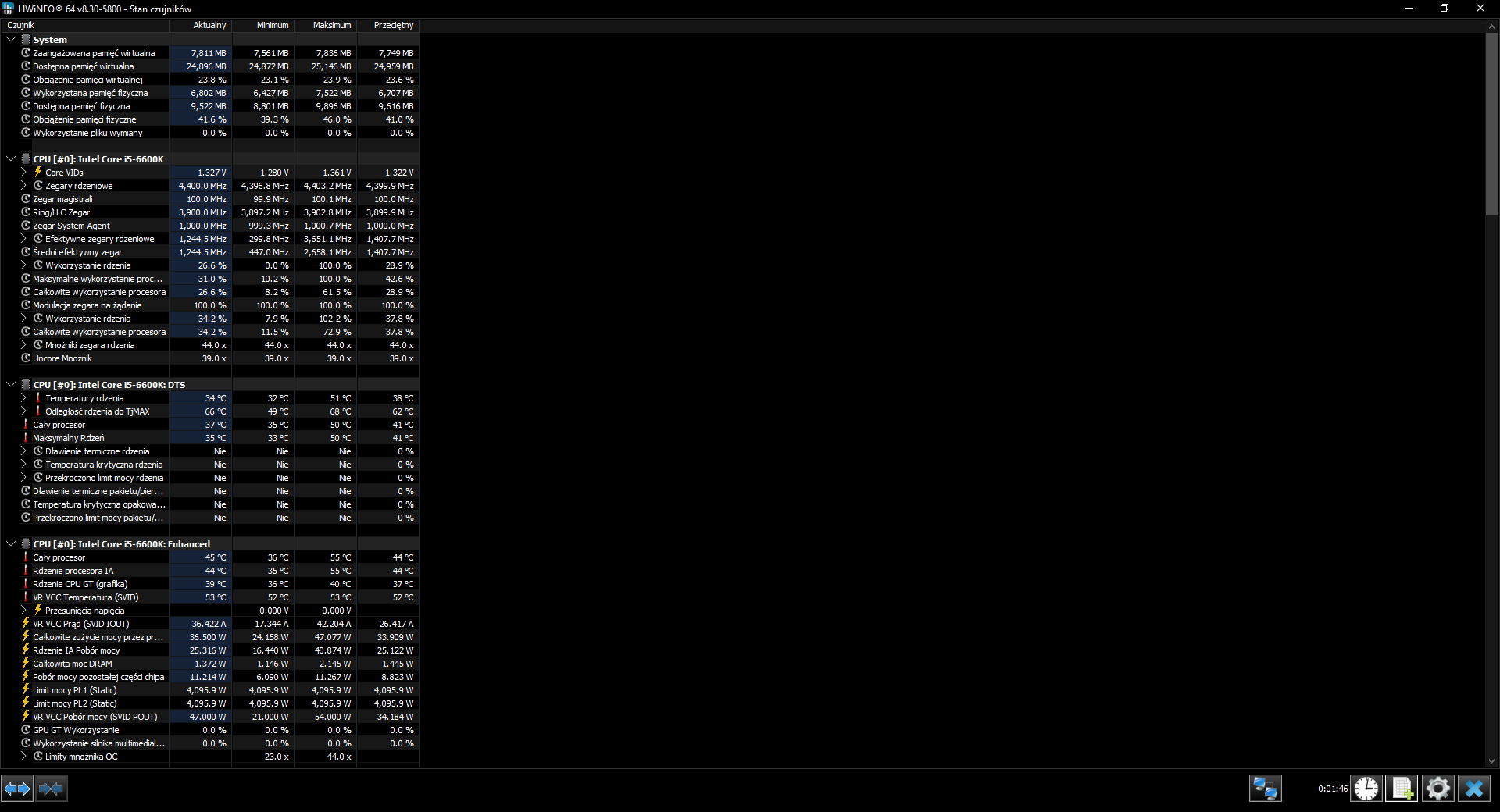

Pobierz i uruchom HWiNFO , kliknij na “Sensors” i przedstaw zrzut ekranu na forum

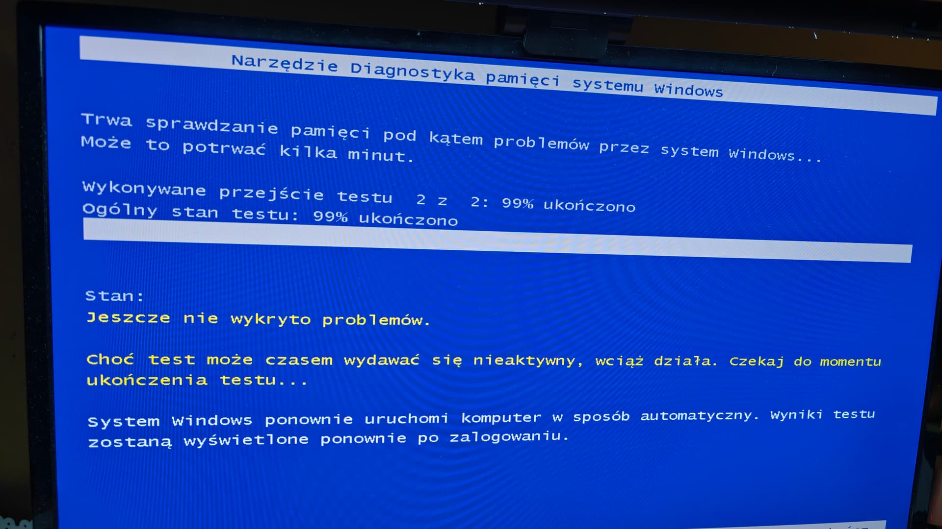

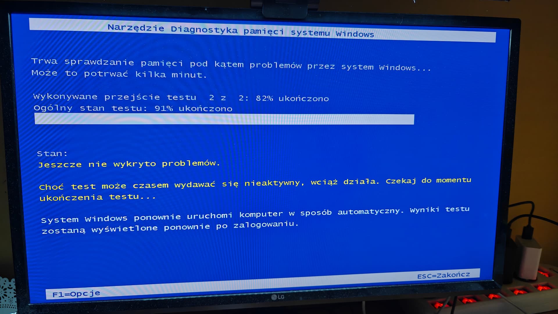

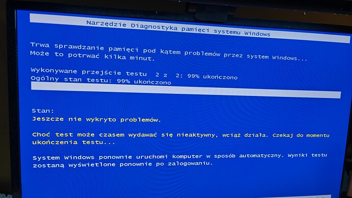

Użyłem również komendy „mdsched” to w RAM nie wyszło nic.
