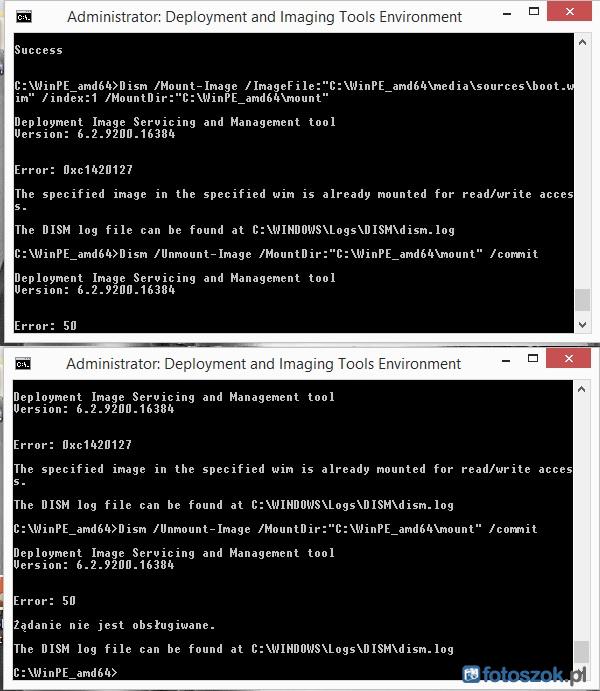

Aha, ten folder miałam w C:\Program Files (x86)\Windows Kits\8.1\Assessment and Deployment Kit\Deployment Tools\amd64 (imagex jest) skopiowałam całość do C:\WinPE_amd64\mount\Windows\System32.
Błąd się pojawia
Jestem z powrotem na windowsie więc zaraz to przećwiczę u siebie i sprawdzę co było nie tak.
Ok to czekam na wiadomość.
