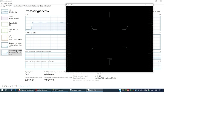

Dziwnie bo on korzysta z dwóch kart a nie z jednej dedykowanej w Crisis2.
Dam screena:
W np CS;Go mam 100 wykorzystanie kary dedykowanej a nie jak tu 30%
Ta zintegrowana ma 0 czy 1.
Tu jest zupełnie na odwrót. Nie wiem już sam.
Najlepiej jak by wyłączyć ta zintegrowaną niedość że zabiera 2gb pamięci to nic nie robi. Ale nie da się.
He akurat jak coś robiłem screen się zrobił ale to bez znaczenia.

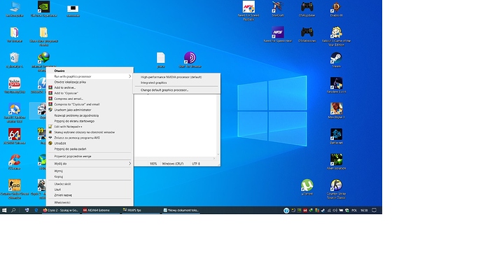

Mogę wybrać grę z jakiej grafiki chce włączyć dam screena
I jak wybiorę tą zintegrowaną to mam 25-31ftp
A jak wybiorę to dedykowaną to mam 51ftp
Dziwnę. Bo i tak korzysta z zintegrowanej aż ponad 60%.
