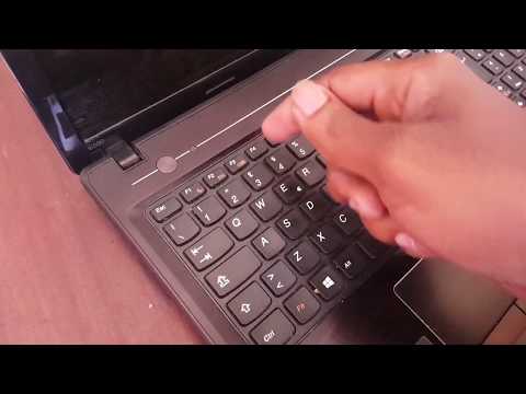

Lenovo ma dedykowany przycisk obok przycisku POWER. Jak go przy starcie wciśniesz to pojawi się menu m. in. z dostępem do UEFI.
(czasami też działa Fn+F2)

A to co na filmiku nie działa ?

Ta metoda z filmu nie działa bo od razu woła hasło i po wpisaniu nie przechodzi do Uefi/Biosu tylko normalnie uruchamia się Windows 10.
