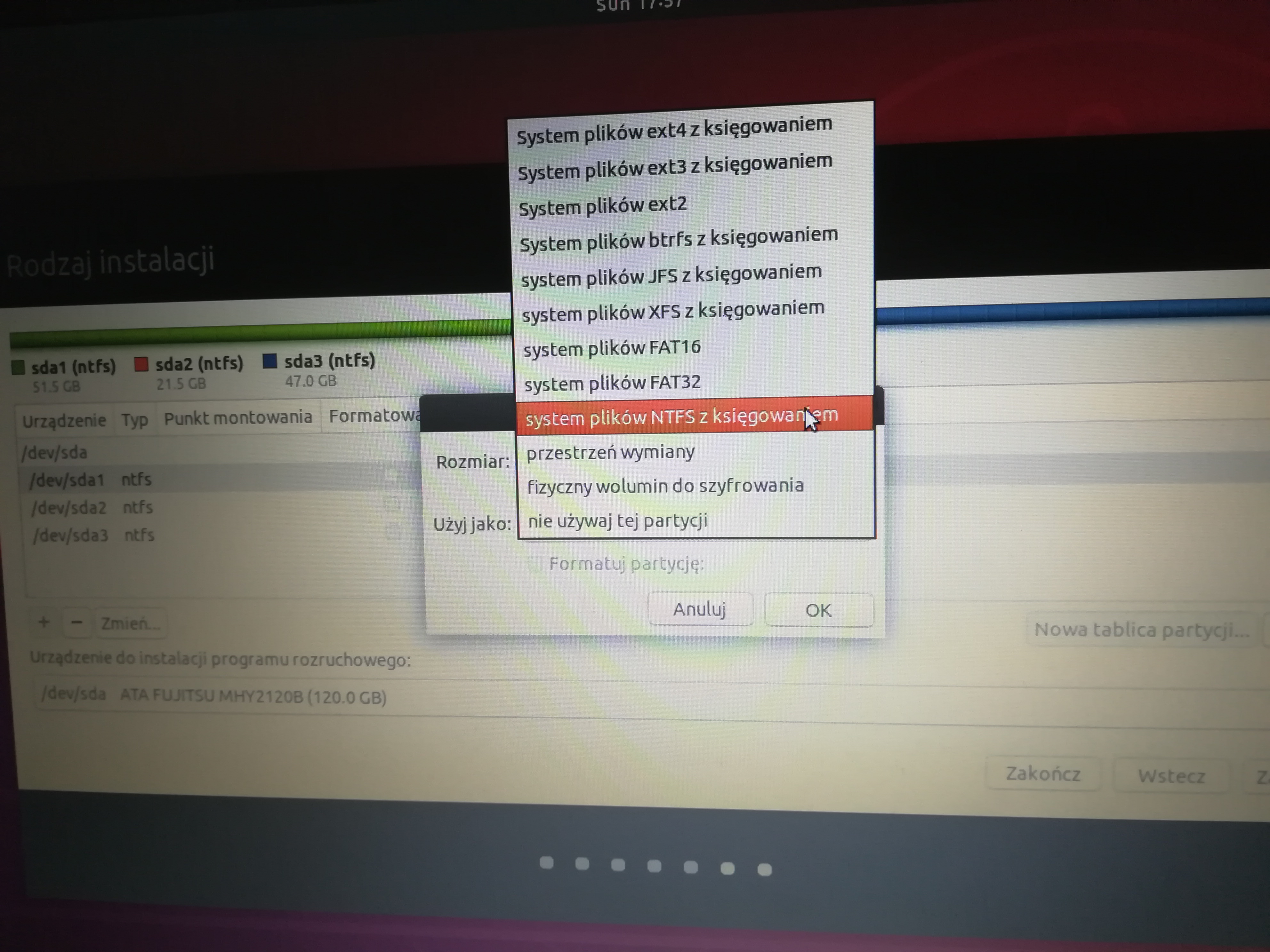

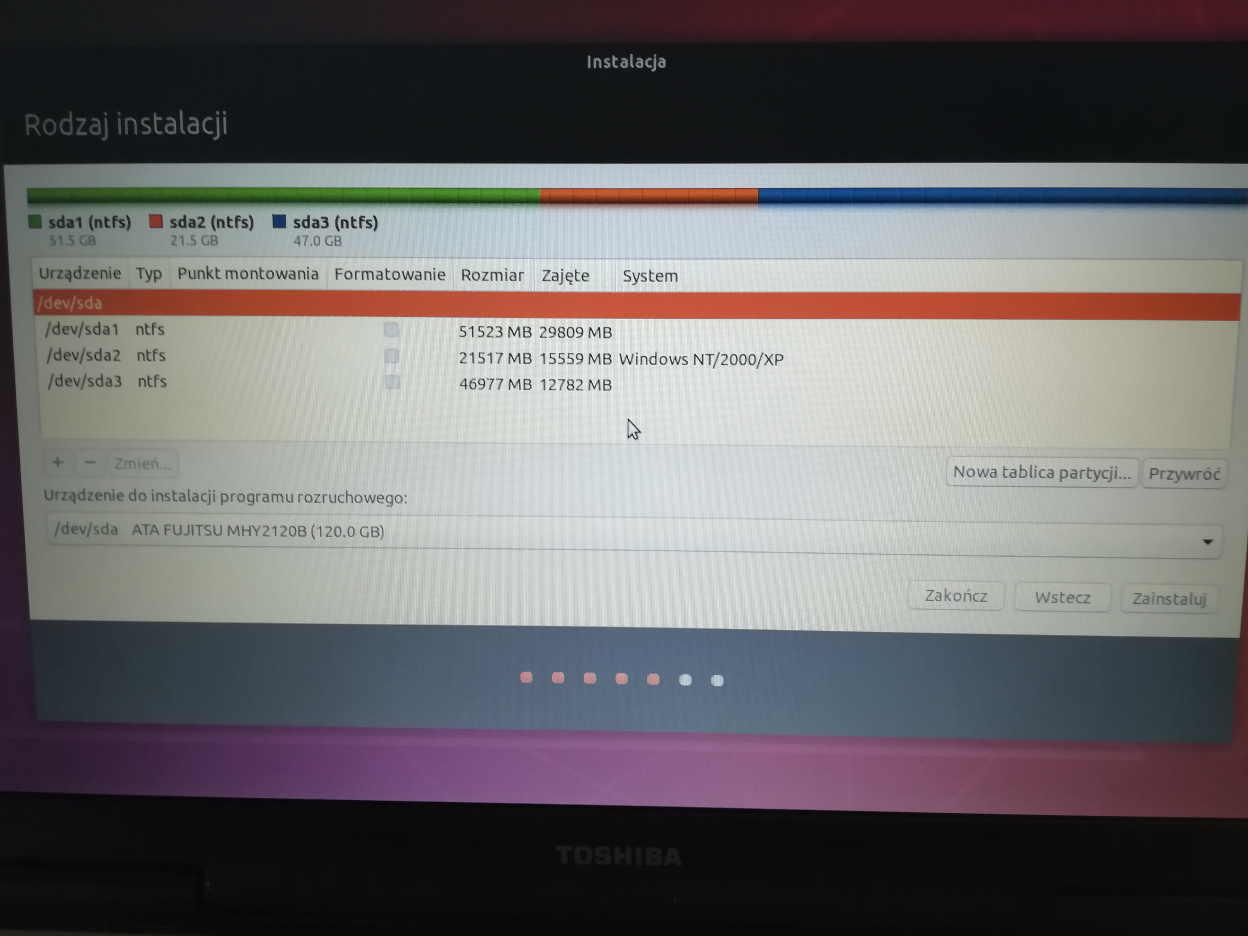

Mam okno partycji co zaznaczyc zeby partycje byly widoczne? ntfs z ksiegowaniem? partycja sda1 i sda3 to partycje na ktorych mam zapisane dane muzyka/zdjecia itd ktore chcialbym aby ubuntu je widzial.

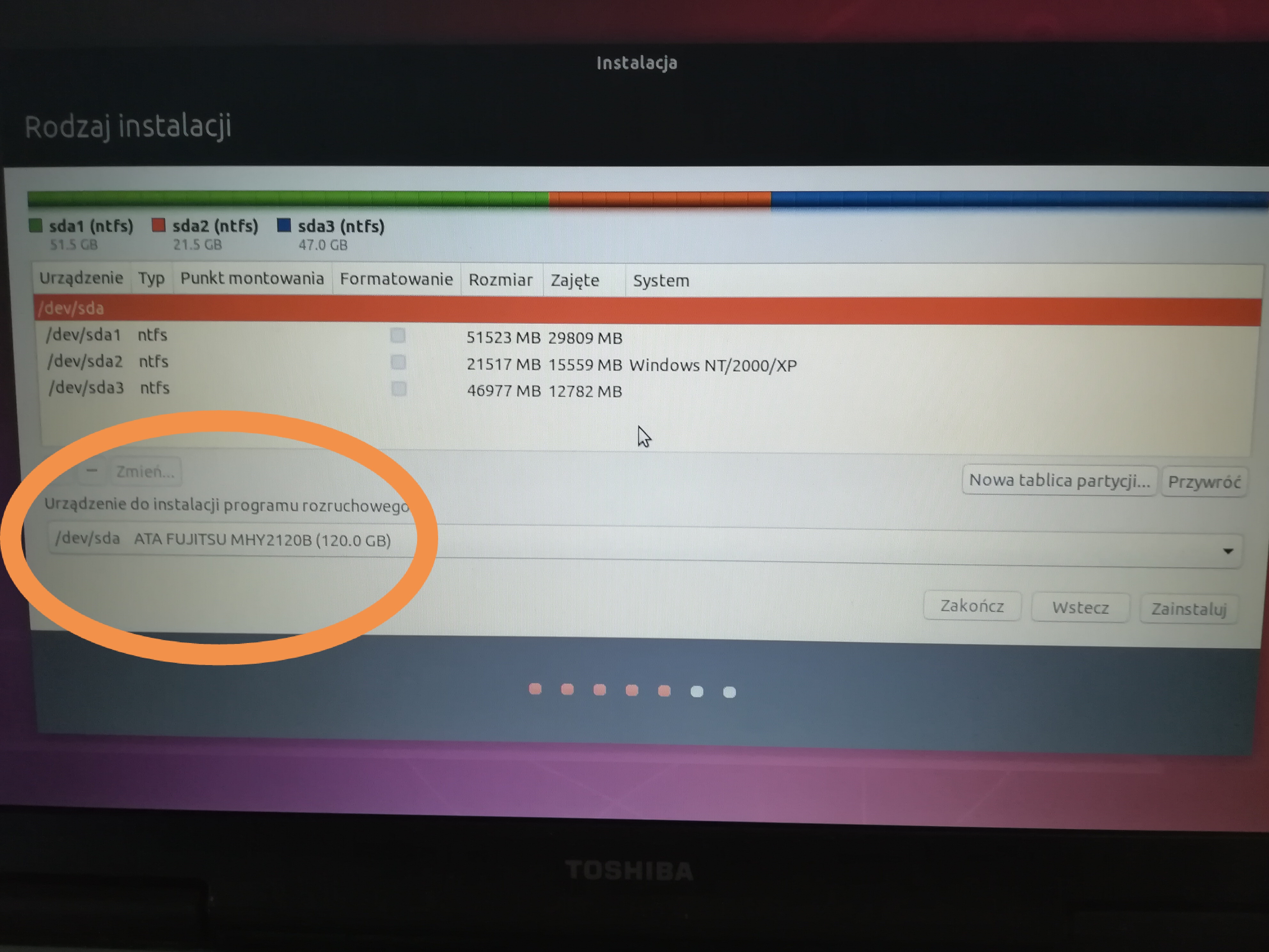

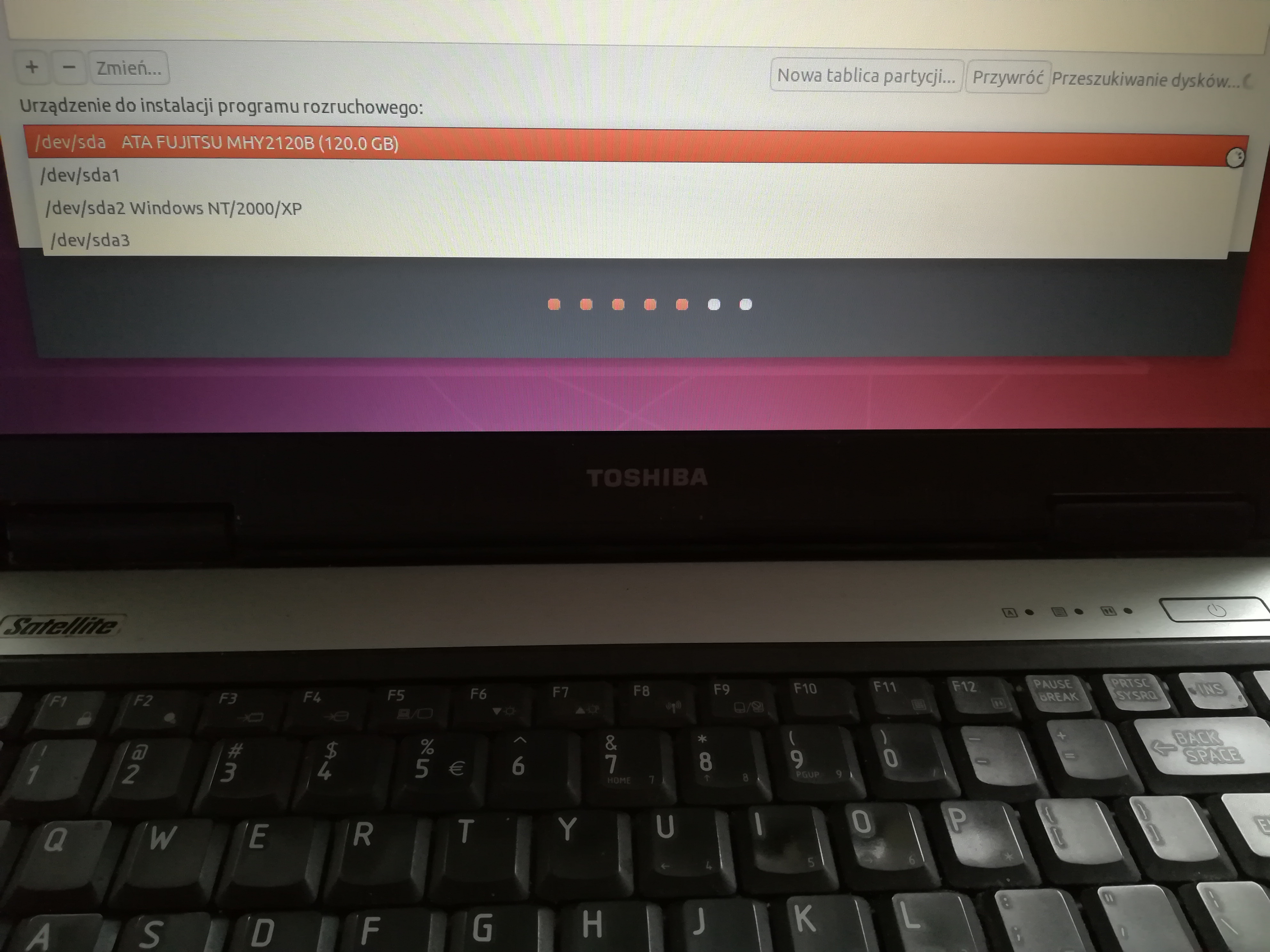

  1. urzadzenie do instalacji programu rozruchowego ma zostac domyslnie caly dysk czy tez wskazac sda2 ten na ktorym jest windows xp? (drugie zdjecie)
Tych dwóch partycji z danymi NIE ruszaj wcale.
Na tej z linuxem(czyli raczej drugiej), wybierz system plików ext4 z księgowaniem i zaznacz formatuj
Urządzenie do instalacji programu rozruchowego zostaw na /dev/sda

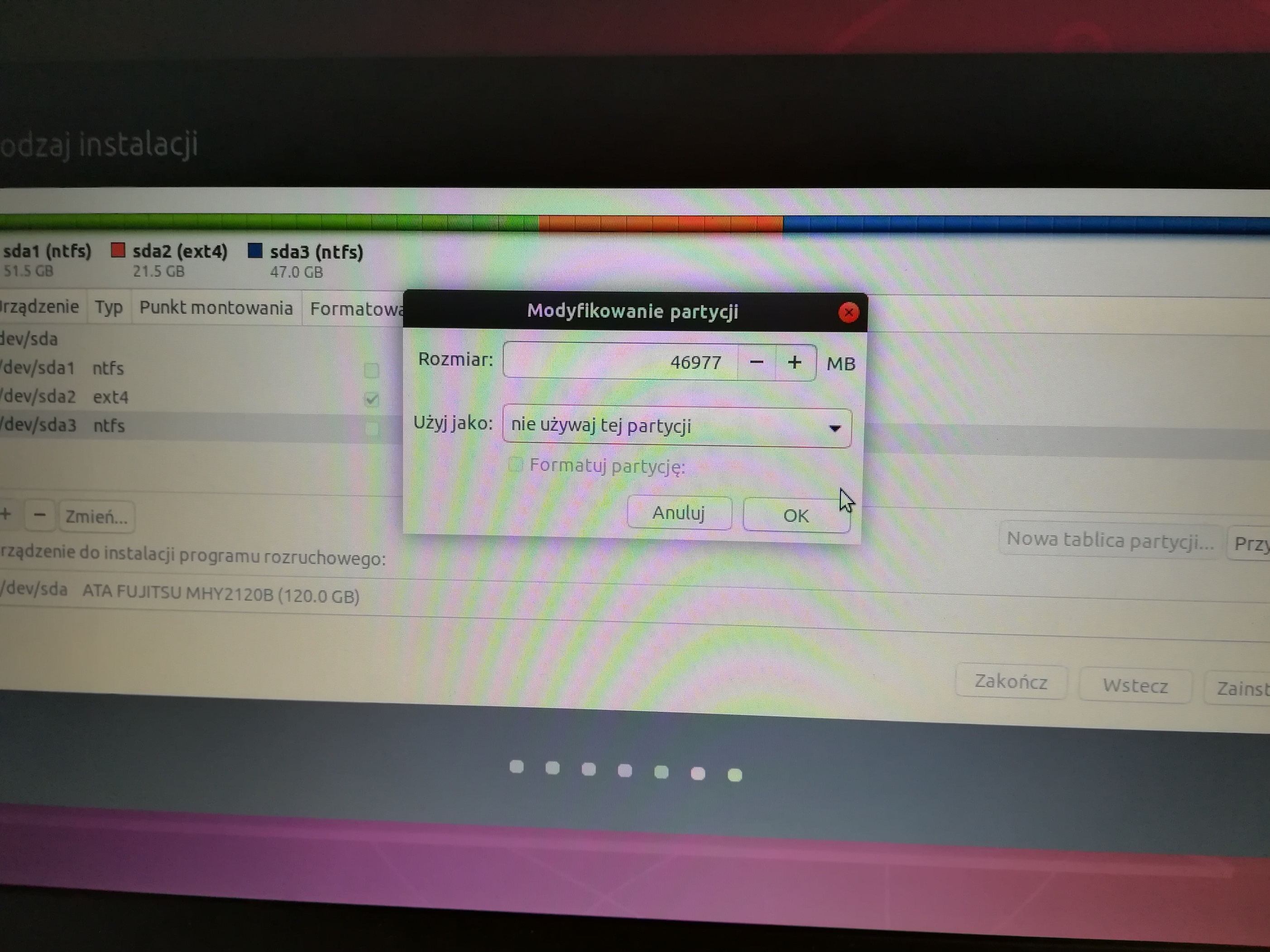

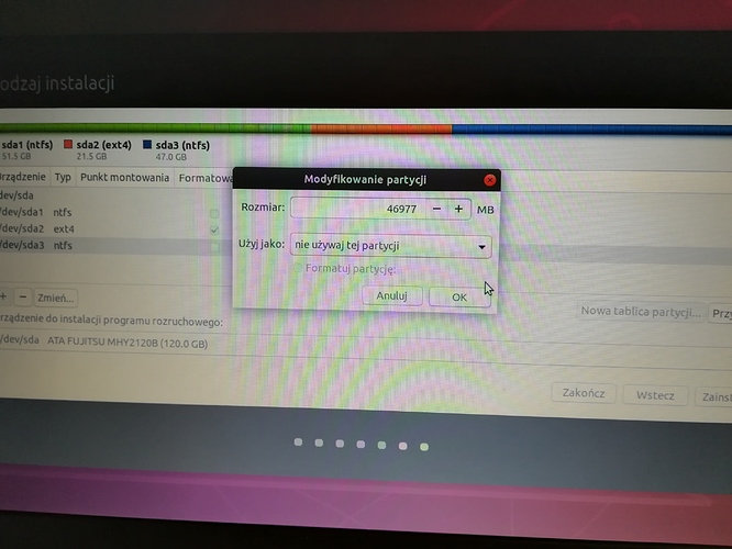

tylko na tych dwoch domyslnie ustawione jest “nie uzywaj tej partycji” to nie trzeba zaznaczyc “system plikow ntfs”?

Tak,
Nie używaj tej partycji, odnosi się do tego że nie jest ona używana w procesie instalacji ale będzie dostępna po niej.
