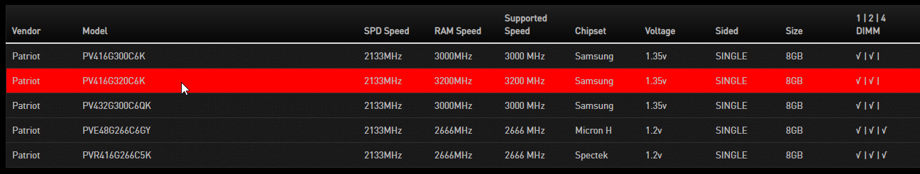

To nie jest DOKŁADNY model. Ale zakładając że to jest model PV416G320C6K - to od razu możesz odpuścić sobie obsadzanie więcej niż 2 banków.
Tak, to ten. Dlaczego tak jest?
Aktualnie testuję najnowszym memtestem jeszcze raz te pamięci i odpukać coś się niby klaruje. Przetestowałem dwie po dwa przebiegi i na razie jedna wykazała błędy a druga nie. Oby doszło tak do końca.
Bo tak to opisuje producent płyty głównej:

Jak rozumiem z powyższej grafiki, mogę włączyć profil XMP żeby uzyskać 3200MHz dla tej pamięci? I jeśli zdecyduję się na zamianę na 2x16 GB też powinno działać?

Po przestudiowaniu tabelki, której istnienie uświadomił mi @Veers wiem już o co kaman tej płycie. Plus jest taki, że może nic nie jest uszkodzone. Minus taki, że mogę zapomnieć o 32GB na tych pamięciach. Kolejny minus jest taki, że mogę prawdopodobnie zapomnieć o jakichkolwiek pamięciach o takiej częstotliwości o pojemności większej niż 16GB. Wszystkie modele, które dają możliwość uzyskania 32GB na tym MSI mają sporo niższe taktowanie. Po prostu płyta jest za kiepska.
Tak więc albo rezygnuję z XMP, wracam do marnych 2133MHz i próbuję z 32GB. Albo zostawiam 16GB na 3200MHz.
No i oczywiście spróbuję zgodnie z Twoją sugestią obniżyć taktowanie o jakieś mniej drastyczne wartości - np. do tych 3000 MHz.
