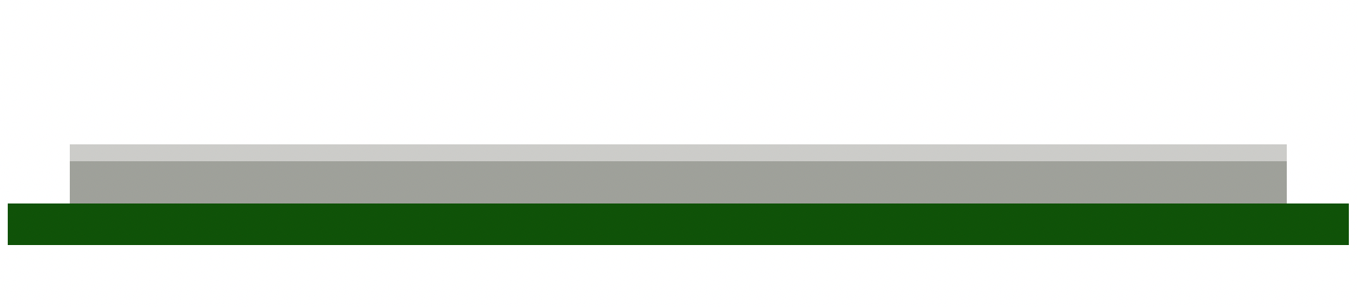

Mam głupie pytanie - wy też na ryzenach macie na krawędzi procesora patrząc od boku taki jakby nierówny szlif? Jakby maszyna się omsknęła komuś na lini?:smiley: szukałem zdjęć w necie z jakiś blogów i recenzji ale średnio to tam widać.
Masz jakieś foto, bo nie bardzo rozumiem? Górna część IHS ma jakiś rowek?

Nie mam zdjęcia, ale wypainciłem to :smiley:
Zielone to płytka, szare to IHS a to mniej szare to właśnie ten dziwny szlif. Tylko on jest bardzo nierówny, przypomina z wyglądu spaw - takie warstwy nakładające się na siebie.
Na fotach w necie nic takiego nie widać, ja na swoim też nie pamiętam. Chyba nic takiego nie powinno być… :thinking:

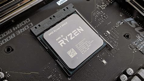

Ale patrzcie, takie coś znalazłem. Widzicie krawędź?

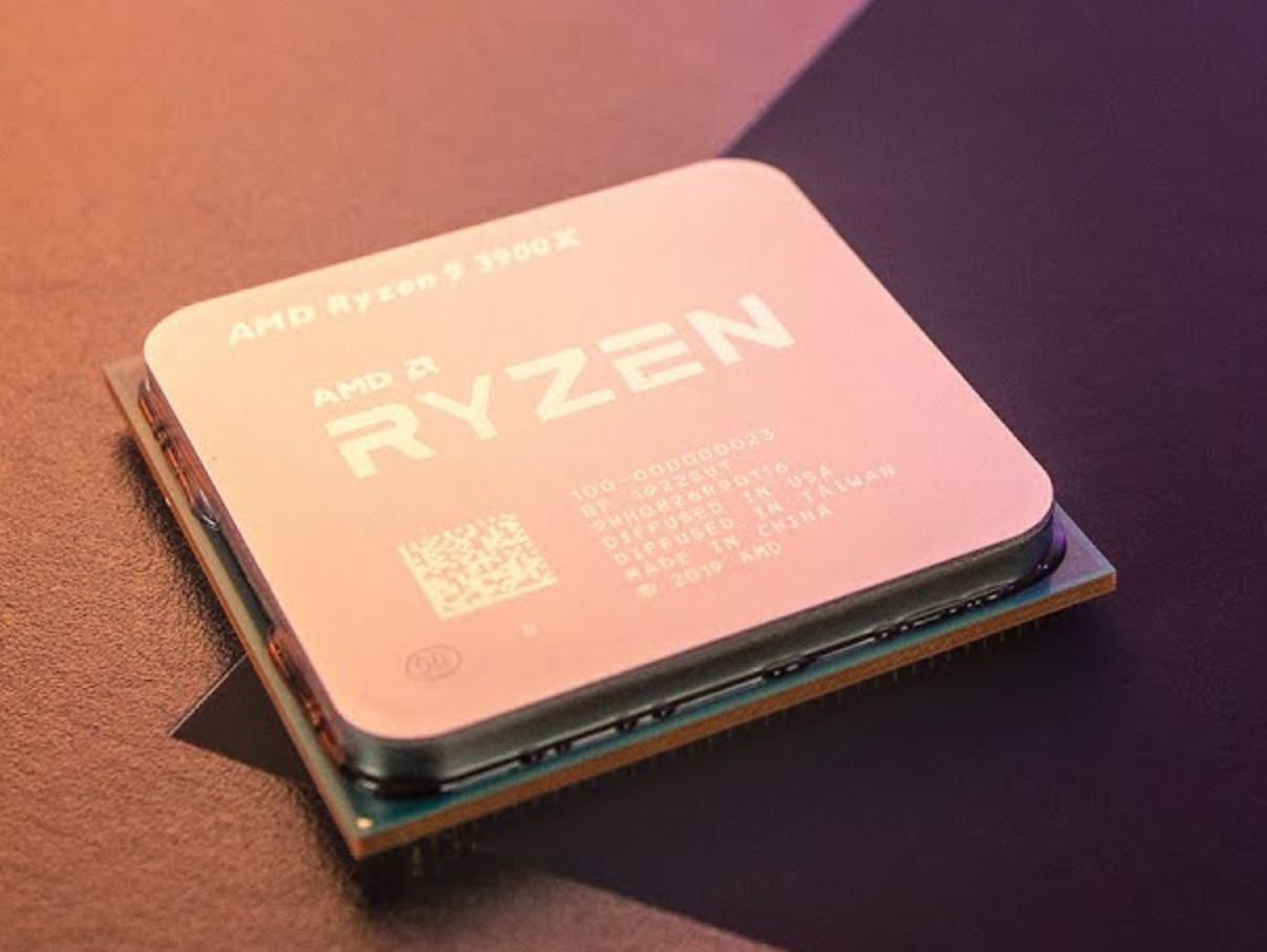

Tu też:
Szczerze mówiąc nie zwróciłem na to uwagi.
No dobra, ale mi chodzi o samo zdjęcie - mam urojenia czy na tych fotach widać takie jakby szlify przy górnej krawędzi?
