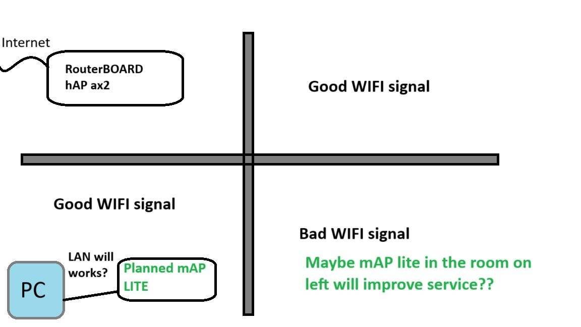

Mam w domu hAP ax2 i kiepski zasięg w jednym pokoju. Chcę polepszyć działanie WIFI dokładając tani mAP LITE + spiąć PC po skrętce. Podobnie jak u Ciebie.
Wszystko skonfigurowałeś w CAPsMAN?
Grafika z opisem sytuacji:

Instalacji z tego tematu nie zrobiłem bo przeprowadzka. Przymierzam się kolejny raz wg nowego tematu, (działa stara więc temat odwleka się w nieskończoność) ale myślę że u Ciebie jest dosyć prosta sprawa i nie powinno być problemów
Choć wolałbym połączyć po skrętce wszystkie punkty dostępowe. Z tego co rozumiem chcesz wzmocnić sygnał po WiFi?
