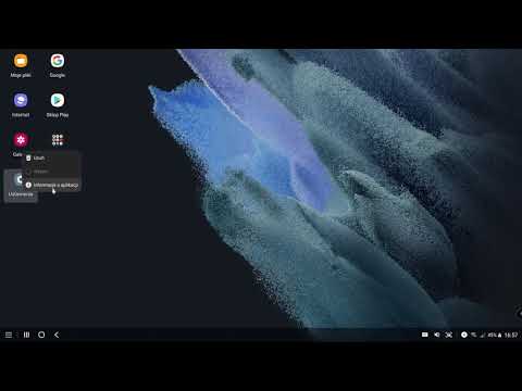

Jaki telefon?? Samsung ma bardzo fajny system przekazywania zawartości ekranu i audio także na komputer. Nazywa się to Samsung DEX. Jednak, aby z tego skorzystać, musisz mieć smartfona marki Samsung, który to obsługuje. Co do stremowania, to rewelacja jest, bo możesz sterować aplikacjami myszką na komputerze, masz je nawet w okienkach (taki Android dla komputera). Nawet jest substytut menu Start :smiley:
Masz mój film na ten temat:

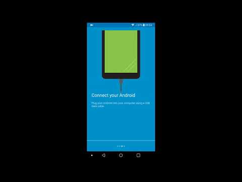

Z aplikacji do udostępniania/kontroli Androdia z PC, znalazłem ApowerMirror: Screen Mirroring App for PC/iPhone/Android/TV ale nie miałem okazji sprawdzić. Piszą, że " Mirror Android to PC with Audio"
