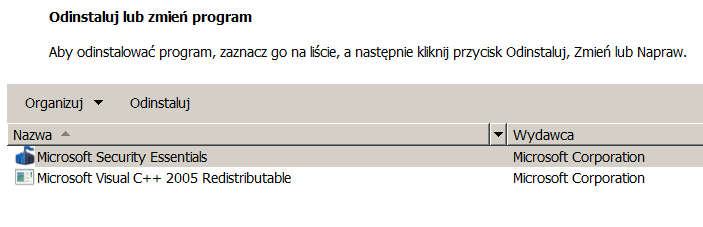

z poziomu apletu Programy i Funkcje?
Nijak brak opcji wbudowanej w antywirus / instalator antywirusa:
Odinstalowałem i zainstalowałem na nowo, zrobiłem pełne skanowanie, zaświecił na zielono na drugi dzień świeci na żółto.
