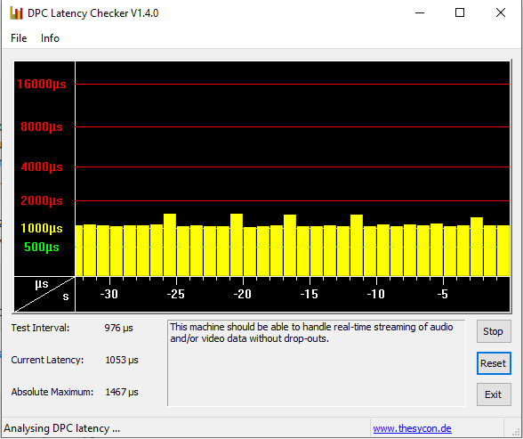

https://www.thesycon.de/dpclat/dpclat.exe
Uruchom ten program, machaj kursorem, zrób zrzut ekranu i pokaż.
Skończył się aktualizować już?
Dodam, że na W8 i W10 (chyba) ma być na żółto, a na W7 i starszych na zielono jak na obrazku.

Dobrze.
A jak wyłączysz AVG to procesorowi jest lżej?
nie, nadal tak samo // dodam jeszcze ze gdy nie ruszam myszka jest rowne 1000 i sa zielone wykresy
