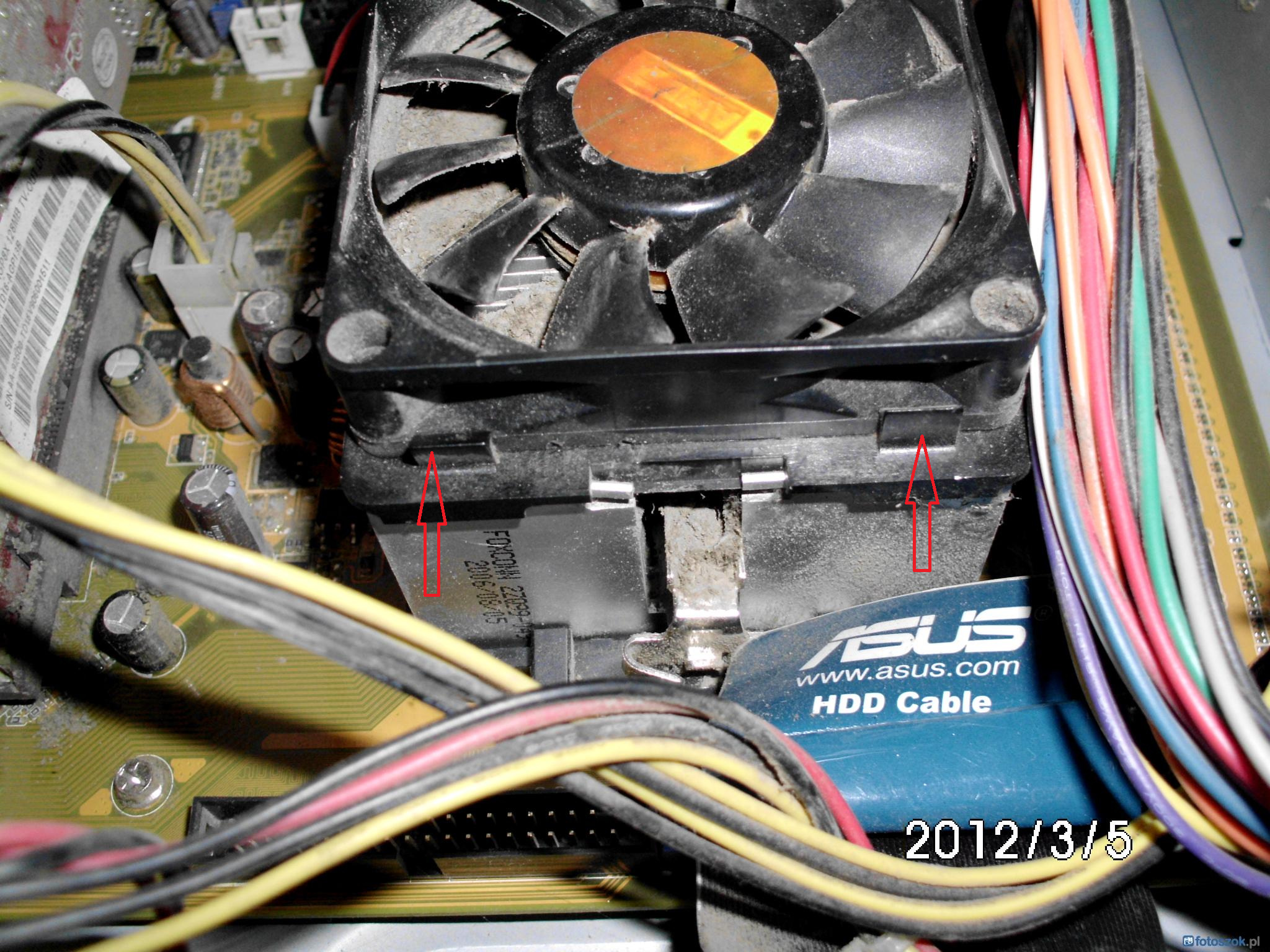

Witam przychodzę do was o pomoc , chodzi o moje chłodzenie na procesorze pod wiatrakiem widać jak te metalowe jest zakurzone wentylator nie ma śrubek aby go odkręcić próbowałem go też jakoś śrubokrętem wyciągnąć ale to nie idzie i nie mam już pomysłów jak go wyciągnąć . Podobno te zaczepki można łatwo wyrwać to jak mam zrobić to aby nie wyrwać ich jak wentylator mocno trzyma się ? Z góry dzięki

Radiator po bokach ma pionowe blaszki z otworkami na dole, które zahaczone są o wystające “dzyndzle” w podstawce procesora. Trzeba nacisnąć je od góry i “odhaczyć”.
Pewnie trzyma na starej paście, zamknij budę włącz kompa na 15 minut, niech się rozgrzeje, wyłącz, odłącz kabel zasilania, wciśnij power, niech się rozładują kondensatory, delikatnie próbuj zdjąć chłodzenie.
Chodzi mi aby tylko wentylator wyciągnąć , nie te całe z tym metalowym
Zrób zdjęcie swojego chłodzenia i wrzuć do posta. Być może jest przytwierdzony na stałe, być może przykręcony od spodu, albo zsuwany w jedną stronę.

Przecież widać wkręty w otworach. Weź no poświeć dobrze i popatrz.
Chyba, że to nity, ale kurde nie sądzę. Zrób fotkę jeszcze samego otworu, w miarę ostrą. Jak nie dasz rady zdjąć to użyj miękkiego pędzla i odkurzacza, omiataj i wciągaj, tylko zablokuj wentylator, tak aby się nie kręcił od odkurzacza, bo mogą się nazbierać niebezpieczne ładunki elektrostatyczne.

Tam nie ma śrubek tylko są takie krzyżyki małe plastikowe w środku a ich sie nie da odkręcić
To powinno się dać go zsunąć w jedną stronę, ewentualnie ma zatrzaski na bokach, wrzuć fotkę z boku chłodzenia.
Są zaczepy więc można zdemontować
A wiec do siebie musze je ciągnąć tak ?
Użyj śrubokręta, delikatnie je odegnij do “siebie”.
