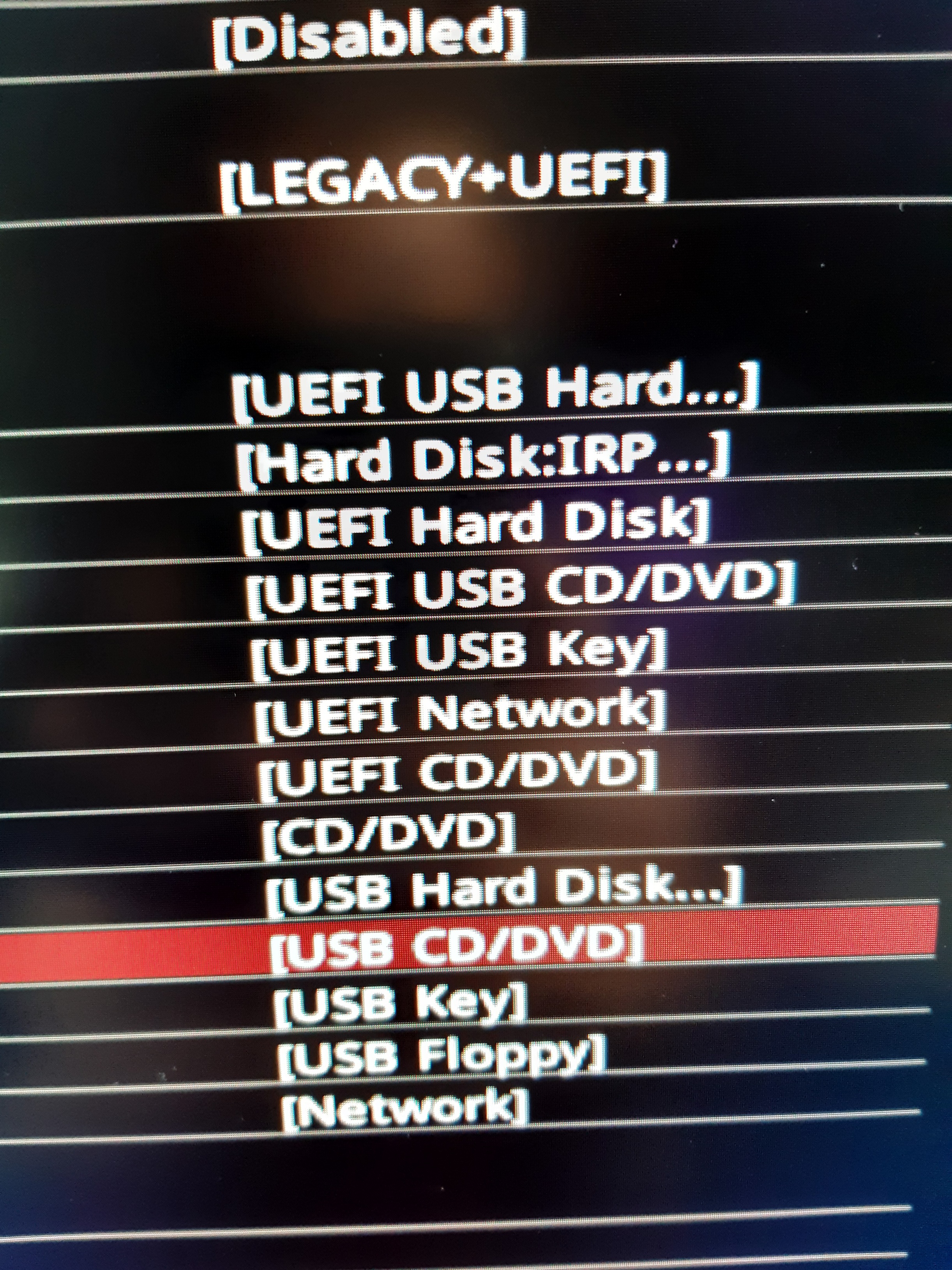

@Dawid7380 Przestaw w bios kolejność tak, aby pendrive był na pierwszym miejscu, a nie dysk twardy.
Bezpośrednio do plyty
Probowalem
Co się dzieje po takim ustawieniu kolejności w BIOS?

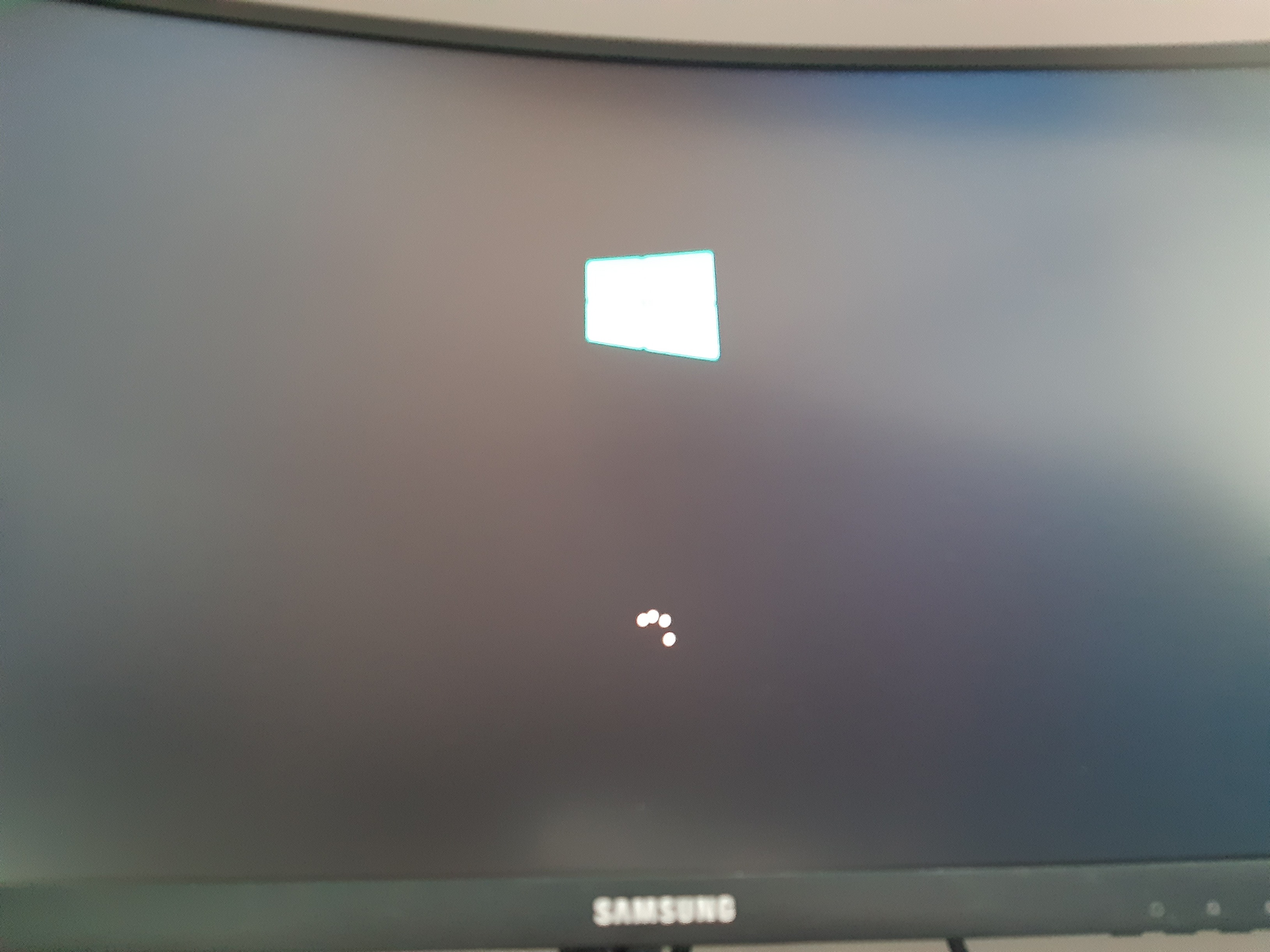

Jak długo czekałeś na animacji ładowania instalatora Windows?
to ja proponuję update biosu, bo czytam właśnie, że 9700k stepping R0 sprawiają kłopoty przy instalacji W10
Na pierwszym miejscu ma być UEFI USB Key albo USB Key
na stronie msi jest bios w wersji 140, a Ty masz 130
zaktualizuj, bo nic z tego nie będzie
To mam to zgrać na pendrive i na biosie wejść w m-flash?

Spróbuję jeszcze tego z aktualizacją biosu
Tak tylko że te kółeczko się nie kręci stoi w miejscu
Wiec zostaw na 3 godziny zamiast bawić się biosem, masz 300 zł na zbyciu na programowanie ;)?
Wydaję mi się, że jednak będziesz musiał zaktualizować BIOS. Czytając listę poprawek, jest tam wspomniane kilkukrotnie łatkach dla cpu, microcode, kompatybilność ram etc. Same dosyć ważne poprawki.
