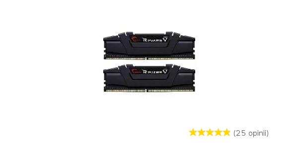

Cześć wszystkim mam problem bo włożyłem nowo zakupione pamięci Ram
G.Skill Ripjaws V DDR4 (2 x 8GB) 16GB 3200 CL16
do Komputera do płyty Asrock Z370 PRO 4 i teraz komputer po włączeniu nie wyświetla obrazu monitor ma czarny ekran nie reaguje na nic tylko na przyciski ustawień i co chwilę przełącza się na Kabel HDMI i analogowe Display Port bo mam obydwa podpięte komputer chodzi ale monitor ma czarny ekran… ktoś może pomóc
pamięci wsadziłem dobrze
pamięci dwie kości ustawiłem tak że są włożone do płyty głównej w moją stronę czyli Napisem G.Skill na wprost mnie a tyłem do chłodzenia mimo wszystko gdy włączę komputer wiatraki chodzą Ale Monitor nie reaguje Tylko czarny Ekran i miga niebieska dioda na ekranie cały czas tak jak by był Wyłączony… ![]()

Nie chcę cię martwić, ale g.skill nie wspomina żeby te kości były kompatybilne z twoją płytą. Jedyne od nich o zbliżonych parametrach to:

Pocolog ale Przecież na stronie głównej mojej płyty widnieje informacja że wspiera te pamięci sam szukałem
i znalazłem tam
to jak to możliwe
Wygląda tak, jakby włączony był profil XMP i pamięci wystartowały na wyższych częstotliwościach, których płyta nie obsługuje. Na początek reset BIOS.
Faktycznie, chociaż podane są jako 8GB. To jakaś grubsza afera
Spróbuj jeszcze z jedną kością.
ps.
Podaj dokładny kod produktu. To są na pewno te: F4-3200C16D-16GVKB ?
Kod producenta F4-3200C16D-16GVKB
strona główna Asrocka wspierane pamięci więc nie wiem co jest grane
