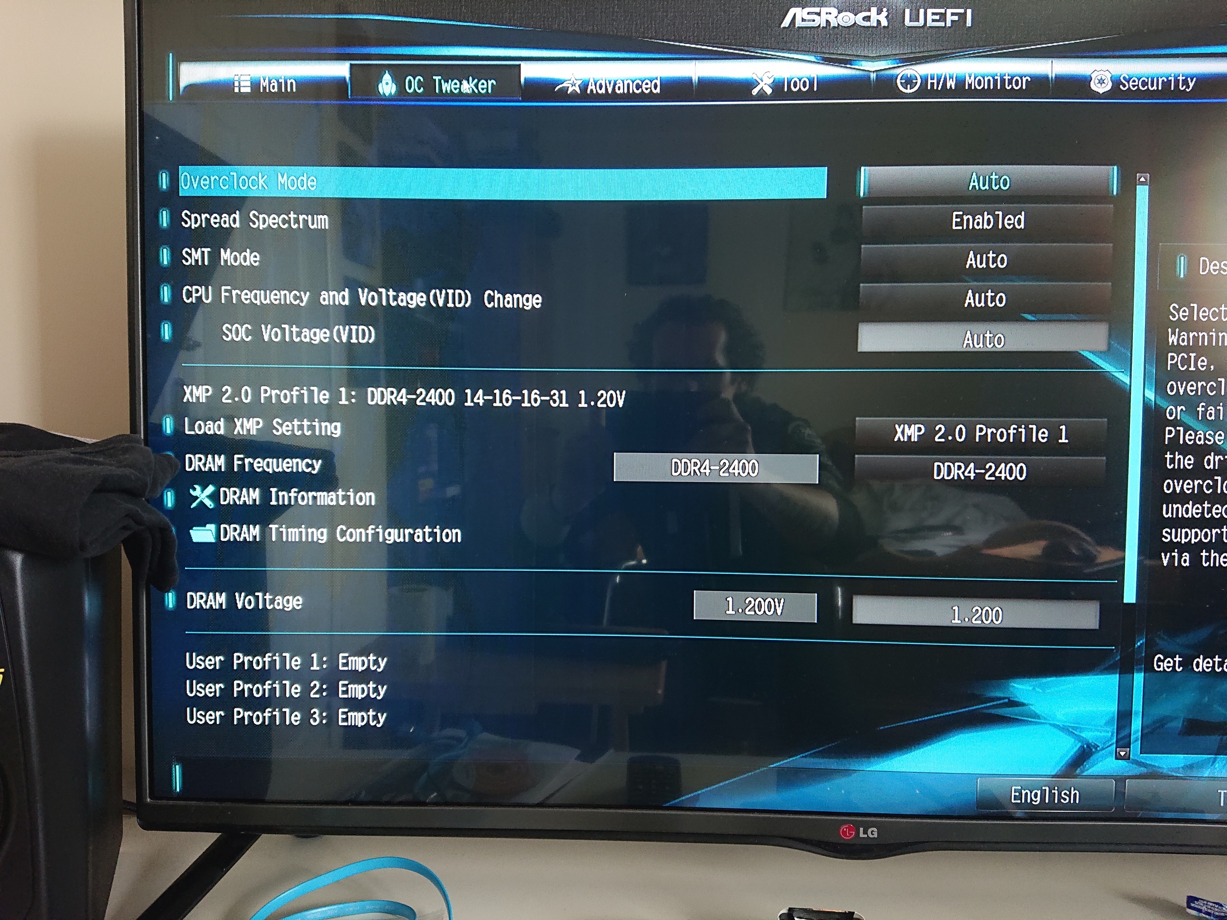

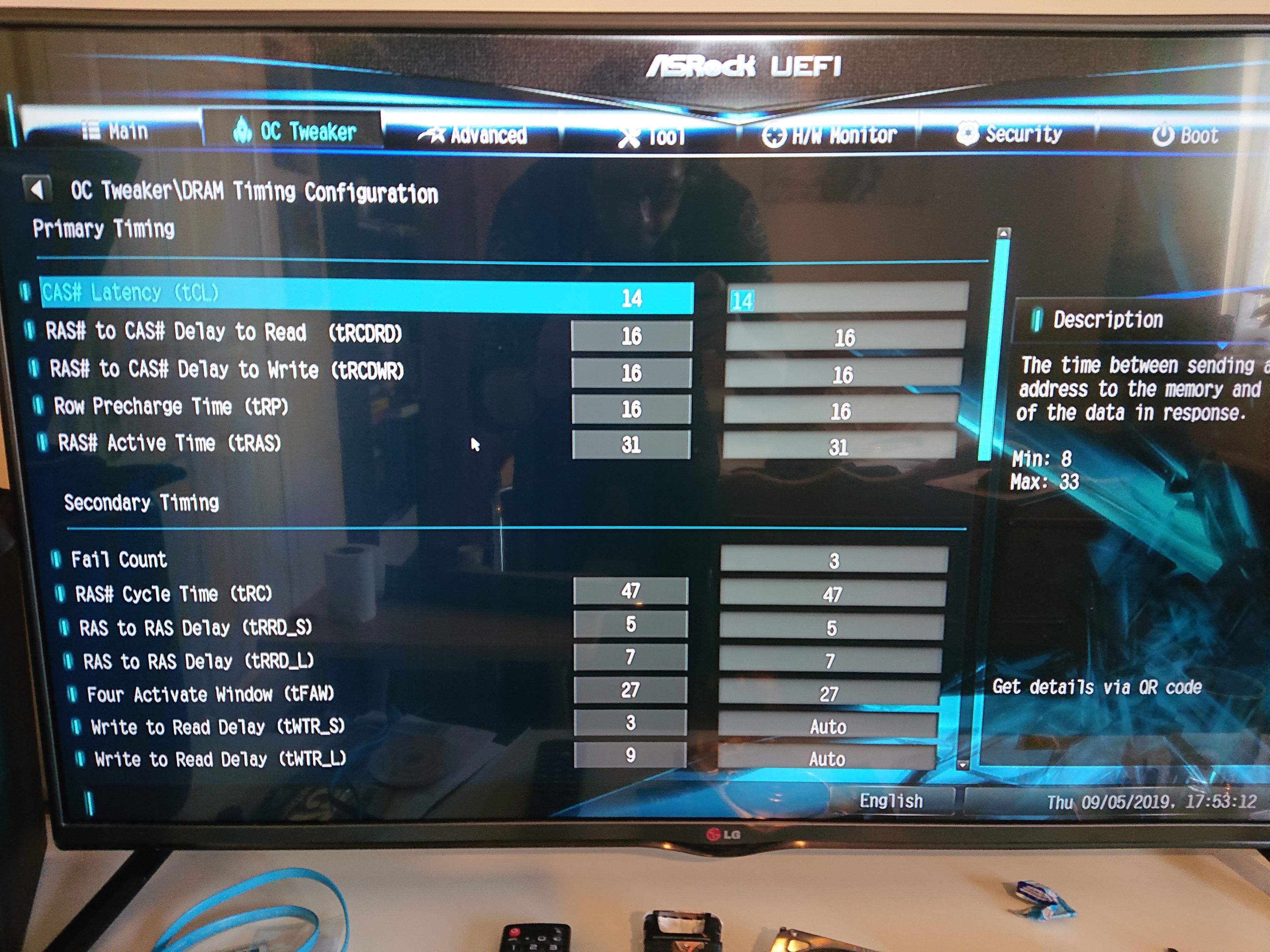

Update
Zmieniłem ustawienia w biosie na te widoczne na zdjęciu. Pierwszy raz komputer się odpalił na obu kościach, po czym, po kilku minutach padł.
Możliwe, że źle są ustawione Timing i Voltage

Ustaw
1.35V
C15 (CAS Latency)
Timing 15-15-15-34/36
Command rate 1T
Frequency 3200MHz
Tak dla laika :
DRAM FREQUENCY 1.35V
TIMINGI- rozumiem że najpierw mam spróbować 34I później 36?
Frequency 3200Mhz (pomimo, że kości maja 2400)
Nigdzie nie widzę opcji command rate 1t
Czy dobrze zrozumiałem?
To one są 2400 czy 3200 (bo tak napisałeś w pierwszym poście) ?
Przy 2400 musi być 1.2V
