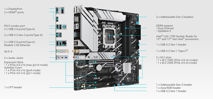

To ta płyta:

  1. wyslalam wczesniej link do imgur i tam jak klikniesz to jest seria zdjec kazde z bliska :smiley: to nie jest jedno zdj calego pcta, wystarczy kliknac i beda wszystkie zdj.
  2. tak to jest ta plyta asus. Miejsca ktore oznaczyles to, obok zasilacza po prawej nizej jest usb, a to wieksze to karta graficzna tylko kable leza brzydko, bo w zestawie byly 2x piny do karty a moja karta potrzebuje jednego

Czy monitor podłączasz do tego gniazda HDMI?
