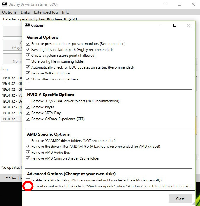

No to rób tak:
- Ściągnij DDU z linku powyżej (tj. wcześniejszy post)
- uruchom system w trybie awaryjnym
- rozpakuj i uruchom DDU
- w opcjach DDU zaznacz ten checkbox (w polskiej wersji inaczej się nazywa, blokuje instalacje sterowników z Windows Update):
- Wybierz z listy sterowniki Nvidii i kliknij przycisk “Usuń wszystkie sterowniki bez ponownego uruchamiania”
- Teraz wybierz z listy sterowniki AMD i kliknij “Usuń wszystkie sterowniki i uruchom ponownie”
- Po włączeniu się Windowsa już w trybie normalnym zainstaluj sterowniki AMD.

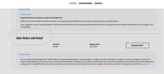

Bardzo dziękuję, sprawdzę dzisiaj ten sposób. Sterowniki od AMD instalować lepiej wybierając ze strony czy poprzez dedekowany program, adrenalin,?
Na dole strony ze sterownikami masz tam programik który nazywa się 'autodetect". Pobierz go i uruchom. On wykryje automatycznie sprzęt w komputerze i pobierze odpowiedni instalator.
Najlepiej wejść na stronę AMD i tam pobrać całą paczkę. Aktualizator Adrenalin raz mi zrobił psikusa instalując złą paczkę.

Nie polecam tego rozwiązania, bo nie zawsze instaluje to co chcemy. Teraz albo ściągnie ostatnie “stabilne” czyli 19.12.2 albo najnowsze opcjonalne 20.1.4. Mnie aktualizator pobrał np. ostatnią paczkę stabilnych sterowników x86, mimo iż mam system x64. Ostatnie stabilne x86 to 17.7.2.

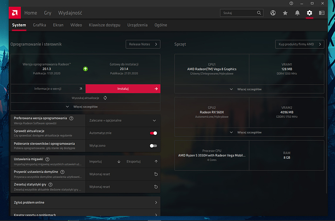

Jeżeli robisz update w obrębie jednej wersji tj instalujesz Hotfixy do ostatniej stabilnej wersji to możesz robić aktualizację na zasadzie nakładki - czyli opcja instalacji z powiadomienia w programie. Jednak jak coś nie siądzie to i tak czeka Cię DDU.
Przykładowo masz 20.1.3 więc 20.1.4 możesz instalować z okna programu. w 99% przypadków pójdzie bez użycia DDU i deinstalacji starszej wersji - choć ja sam zaciągam instalator ze strony.
Jeżeli jednak robisz update z np 19.12.1 na najnowsze 20.1.4 to warto machnąć DDU. Tak samo warto machnąć jak instalujesz następne stabilne, które pojawiają się co pół roku.
A i dodam jeszcze, że opcja pobrania ze strony czasami jest lepszym wyjściem. Wielokrotnie AMD podmieniało sterowniki jeżeli były jakieś większe problemy. Przykładowo 19.12.2 pojawiły się dwa razy. Pierwsza wersja robiła jakieś problemy przy instalacji. Następnego dnia podmieniono sterowniki nie zmieniając numeru, ale aktualizator zaciągał z jakiegoś powodu te stare - a jak miałeś już najnowsza paczkę to nie dostawałeś komunikatu o aktualizacji.
