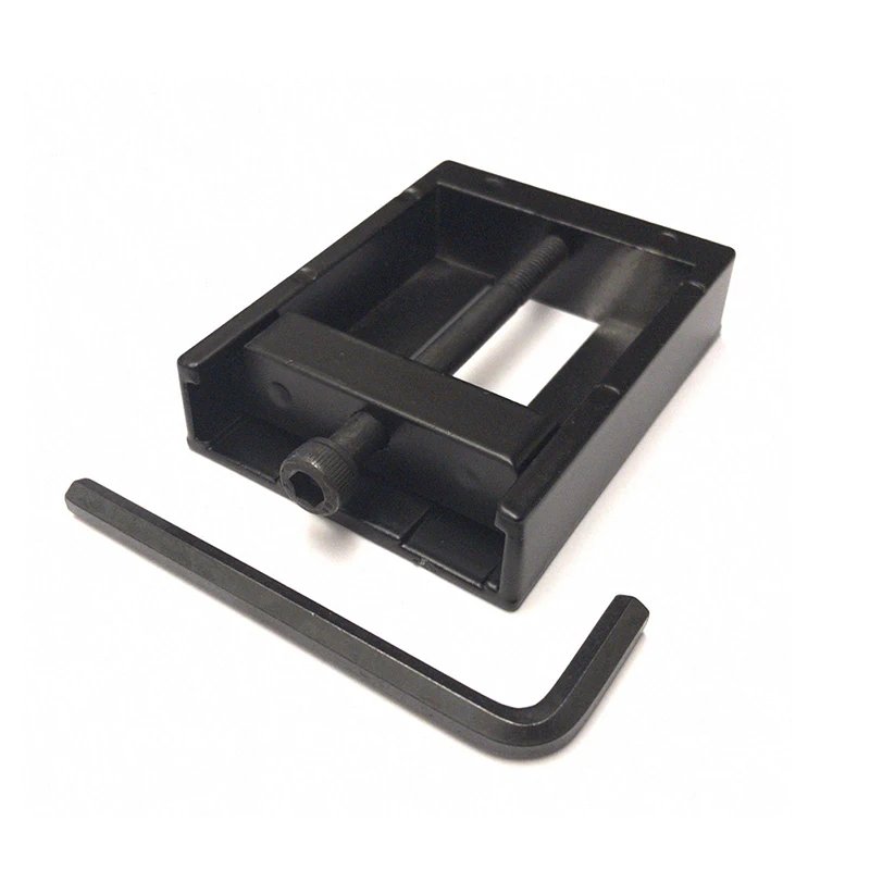

Rozproszy, ale przez gluta nie ma czego rozpraszać, bo nie ma dobrego styku termicznego pomiędzy rdzeniem a IHS procesora. Ciepło zostaje w środku procka.

W sumie zważywszy na max 100 stopni jeżeli throttling go nie dusi można z tym żyć albo drzeć IHSa i metal dać.
