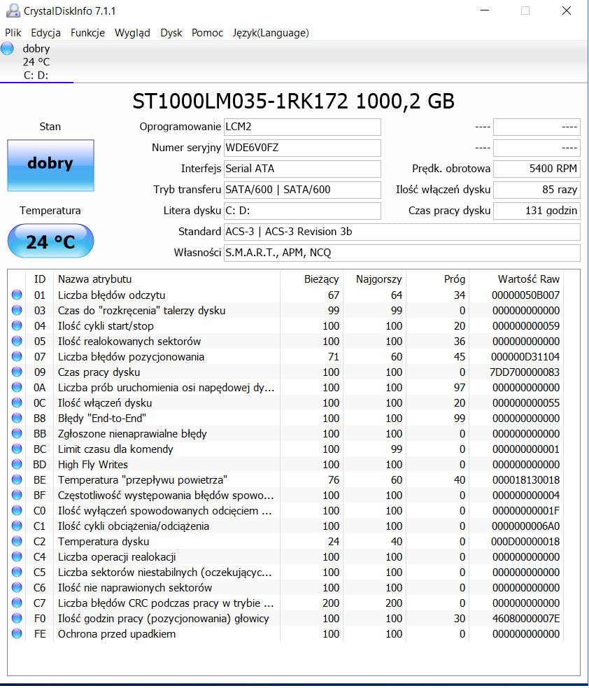

Panowie (i ew. panie jeżeli są na pokładzie). Poprawcie mnie jeżeli się mylę, ale patrząc na screena z pierwszego postu chyba z dyskiem jest nie najlepiej. Ja bym tutaj szukał problemu, zwłaszcza, ze autor wspomina o problemach.

Ciężko powiedzieć, najlepiej robić benchmark dysku, gdy nie ma na nim systemu.
Wyniki mogą być zafałszowane, gdy jakiś proces zarzyna dysk.
Szybkości maksymalne jak na dysk 2,5 cala 5400rpm są chyba ok. Myślałem nawet, ze to 7200rpm.
Jedyne co widać, to że uruchamiałeś komputer 53 razy (0C), a potem 26 razy niebezpiecznie go zamykałeś (C0). Robisz tak czy to śmieciowe zapisy?
Masz również 3 alerty czujnika przeciążeniowego.

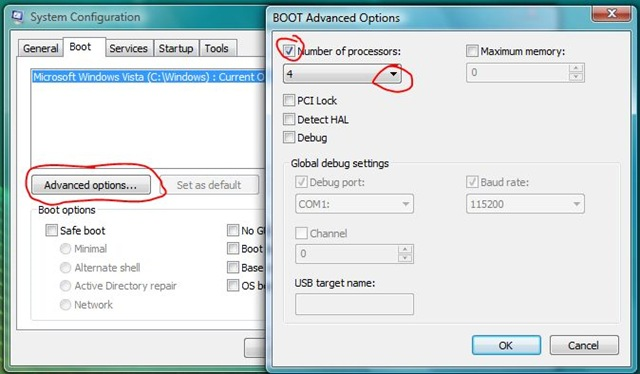

Jeśli wprowadzałeś zmiany w msconfig dotyczące ilości rdzeni czy pamięci RAM - odznacz wszystkie checkbox’y

Coraz mniej pomysłów związanych z problemem… jak widzę dysk wygląda w porządku. Uruchom jeszcze “dxdiag” i sprawdź, czy jest aktywne przyspieszenie sprzętowe dla kart grafiki. Sterowniki z karty graficznej pobrane ze strony producenta (Lenovo) są?

Ja jestem w 99,99% przekonany, że problemem jest dysk - 5400 obrotów w takiej maszynie to jest wąskie gardło. Swoją drogą - to ten model? Co za chory pomysł klapa do rozbudowy na zatrzaski

Alerty czujnika przeciążeniowego powstają w momencie, gdy gwałtownie, mocniej ruszysz laptopem który jest uruchomiony. Jeśli miało by to jakieś konsekwencje, to wtedy pojawiły by się bad sectory i błędy odczytu. Moim zdaniem nie trzeba się martwić tym w tej chwili

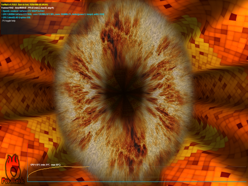

Jeszcze mam taki problem że gdy nagrywam frapsem fpsy skaczą sobie jak chcą a gra jest niegrywalna
Fraps obciąża procesor, więc nie dziwię się. Czy wszystkie sterowniki pobrały Ci się przez Windows Update, czy sterowniki z chipsetu pobrałeś ze strony Lenovo? Tak ogólnie, to coś mało FPS mi się wydaje w FurMark’u Ci wyszło…
