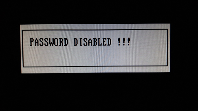

Witam
To tak wlaczam kompa i po sygnale dzwiekowym z biosa odrazu pojawia sie komunikat/blad “Password disabled !!!”. Nie wiem o co moze chodzic, haslo wylaczone? No i co z tego? No pierwszy raz cos takiego na oczy widze… Za jakakolwiek pomoc bardzo dziekuje

Co ty w ogóle gadasz? Przeciez ci pisze, że “password disabled” i tym bardziej ze z nim wszystko dobrze chodzilo. No i tym bardziej ze do biosu w ogole nie wchodzilem. Ostatni raz to bylo z ok. miesiąca temu i żadne hasło nie było potrzebne, żeby do niego wejść.
A zapomnialem ze wyjmowanie baterii i zworek nic nie daje, ciągle ten sam komunikat

Nie mam żadnej możliwości pominięcia tego komunikatu/wejścia do biosu no poprostu nic. Próbowałem resetować biosa zworkami lub baterią ale bez skutecznie. Problem ten sam.
I próbowałem też odpiąć dysk twardy i to samo

Zrobiłem to jeszcze raz, bo już wcześniej to robiłem. Nadal ten sam komunikat -_-
Jakaś magia, możliwe że uszkodzenie MB / BIOSu. Nie masz żadnych dziwnych kart wsadzonych w komputerze? (sprzętowy RAID, czy coś co może mieć jeszcze własny BIOS?). Jak wszystkie dyski odłaczone, to mało ciekawy komunikat. Poszukaj instrukcji do “emergency” flashowania - najczęściej na CD lub pendrive zapisuje się BIOS z odpowiednia nazwa i uruchamia komputer.
Mam pytanie, bo skoczyłem do serwisu po ten zworek do resetowania biosu (dostałem za darmo), bo wcześniej robiłem to śrubokrętem i sam nie wiem czy dobrze to robiłem. Teraz tym zworkiem zrobiłem i nadal mam ten komunikat i czy mógłbyś mi napisać jak krok po kroku zrobić ten reset biosa zworkiem?
Już Ci pisałem. Napisz może krok po kroku jak robisz - szybciej będzie znaleźć bład w metodzie.
No to lece po kolei:
- Wyłączam komputer i odpinam kabel zasilający od jednostki centralnej
- Biorę ten zworek i wpinam go do tego miejsca CLR_CMOS 2 pinowa
- Trzymam go tam z 2-3 minuty
- Wyciągam zworek
- Wpinam kabel zasilający i włączam komputer
I tyle
A i bateria była na miejscu
I nie wiem właśnie czy dobrze robię.
Jak dla mnie to tylko pomiędzy punkt 1 i 2 można by dodać 2-3 próby wciśnięcia power na obudowie.
Możesz jeszcze spróbować wyciagnać baterię na 1-2h (odłaczony kabel zasilajacy). Jak nie zadziała, to obstawiam, że siadła płyta główna/BIOS.
