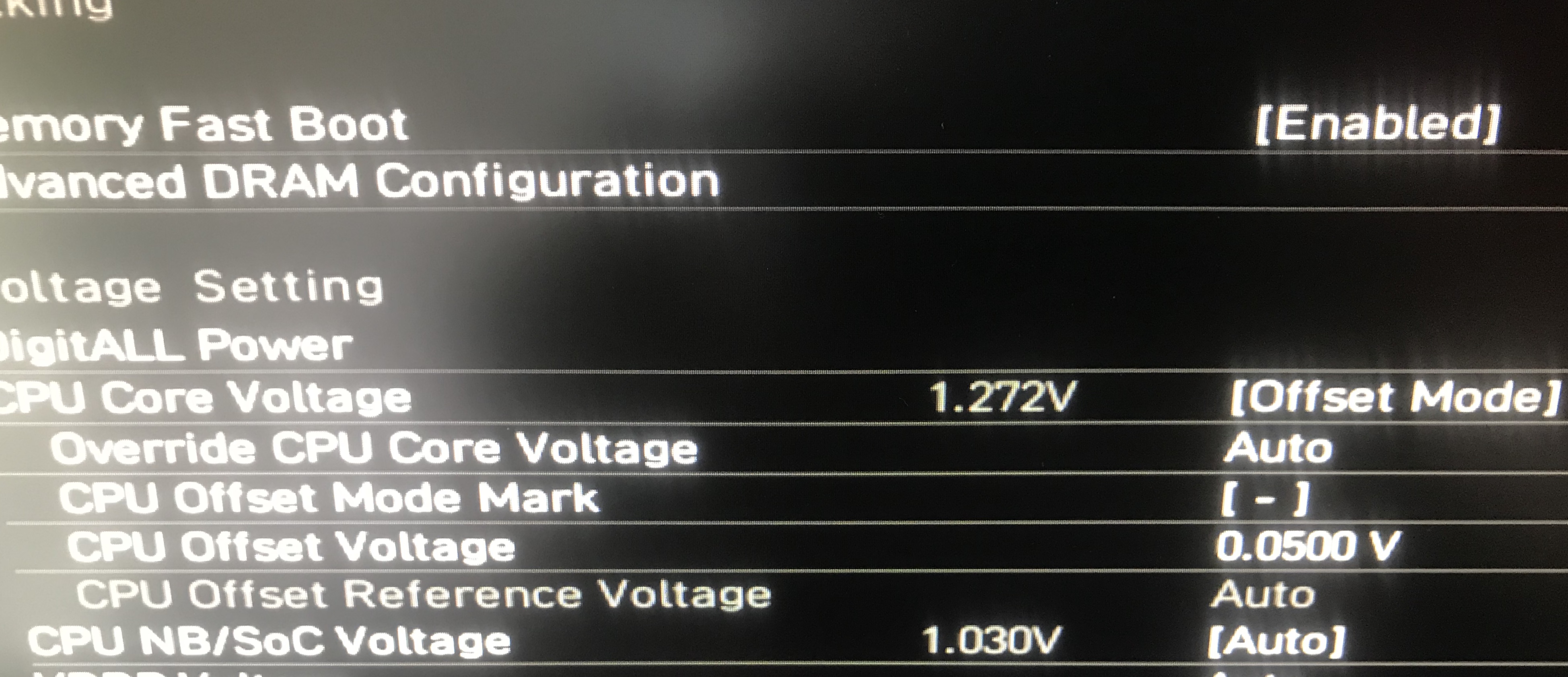

Jeśli system działa stabilnie, to teraz pozostaje obserwować temperatury w codziennych czynnościach (czyt. grach). Gdyby nadal procek dobijał do 90 stopni to daj znać.
Okej, a profil XMP dać na 1 czy 2 ? Bo mam 3000 MHz a mi pokazuję, że pracuję na 2400 MHz.
Postaram się pograć w te bardziej wymagające gierki i jak przekroczy te 85-90 stopni to napiszę
XMP ustaw tak, żeby wykorzystać maksymalne możliwe taktowanie pamięci. Sprawdź oba ustawienia i wybierz ten, który daje 3000MHz.

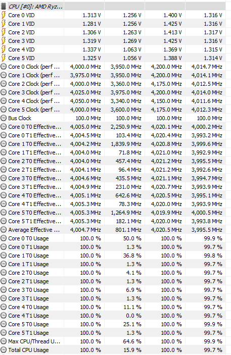

Dziś za oknem kilkanaście stopni, w budzie 25 - poniżej obciążenie w Prime95 (PBO + undervolting -0,1V):
3600 z pierwszych partii, więc słabo boostuje
Mi też słabo boostuje, ale to na ostatnim biosie, gdzie poprawili pracę pamięci i faktycznie to widać. Natomiast popsuli boost, gdyż na poprzednim biosie miałem wyższe wyniki w benchmarkach. Widzę to też po zegarach. Moje 3600 również jest jednym z pierwszych partii, w dodatku lubiący spore papu - 1.335 - 1.385V. Poniżej nie chce współpracować. Może sprawdzę jeszcze opcję undervoltingu, bo tego jeszcze nie próbowałem.
Ps. U mnie undervolting wyłącza boost, dlatego tego nie używałem…

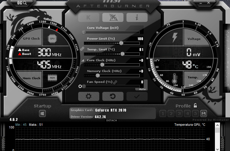

Witam znowu. Mam problem w GTA V, bo moja karta graficzna, ma obciążenie około 85-90%
Rozumiem, że wysokie-ultra mogą wymagać, ale tak obciążać RTX’a ?
To pokazuję MSI Afterburner
Przez to obciążenie RTX 2070 + RYZEN 5 3600 czasem daje mi tylko 30-40 fps jak szybko jeżdżę autem. Powinno tak być ?
Z tego zrzutu MSI Afterburner nic nie wynika. Ogólnie to nic dziwnego, że karta jest tak obciążona w czasie gry. W jakiejś starej mało wymagającej grze by się bardziej nudziła. Ale FPS masz jakoś dziwnie mało. U mnie na tym samym procesorze i GTX 1070i miałem przynajmniej 70 FPS i często ponad 100 - dokładnie teraz nie pamiętam, bo już dawno tej gry nie mam. W jakiej rozdzielczości grasz?
