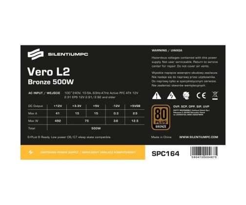

To znaczy ile w rzeczywistości Watów jest w stanie uciągnąć maksymalnie zasilacz, to co producent podaje na pudle to o kant **** rozbić. Przykładowo producent jakiegoś taniego szitu podaje, że jego zasilacz “Szitowy Zasilacz 350W” w rzeczywistości maksymalne obciążenie na linii 12V ma 248W.
Natomiast producent typu SilentiumPC robi tak:
W nazwie masz 500W, a jak przeczytasz cały opis to ma maksymalnie 492W, czyli producent sobie tylko zaokrąglił do sensownej wartości.
Przecież ludzie, którzy uważnie nie przeczytają opisu kupią taki zasilacz i mogą sobie spalić przez to kompa.
No i tak bywa!
Zasilacz no name 300w na 12 miewa ok 150 w praktyce oznacza to, że można podłączyć tam w najlepszym wypadku Jakieś APU/Intela (50-70w) z integrą i z płytą (50-70w) nie ma już miejsca na żadną grafikę :wink:
@panicagaming Jesteś pewien, że dałeś dobry link? https://www.x-kom.pl/p/364861-zasilacz-do-komputera-silentiumpc-500w-vero-l2-bronze.html
Tutaj w specyfikacji jest napisane, że jest 500W maksymalnie a nie 492.
Edit. Mój błąd jednak jest napisane, że 492W, ale czemu to nie jest w specyfikacji? Np.w takiej formie 500W (492)
No to jaki zasilacz 500W na linii 12 polecicie? Oczywiście bierzcie pod uwagę to, że takiego intela czy rtxa bym chciał podkręcić (lub i to i to).
image twój z 500 na 12 az 492 uciągnie, czyli prawie 100. Jak nie będziesz mocno kręcił, to ok, jak chcesz tow eź z 50w mocniejszy tej samej firmy, cena chyba niewiele wieksza, a margines bezpieczeństwa rośnie.
