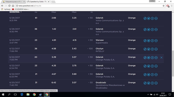

Oto historia wyników z ostatnich kilku dni (oczywiście Mb/s a nie jak błędnie napisałem MB/s) - od lewej data/godzina, ping, pobieranie, przesyłanie, odległość, lokalizacja/serwer, dostawca

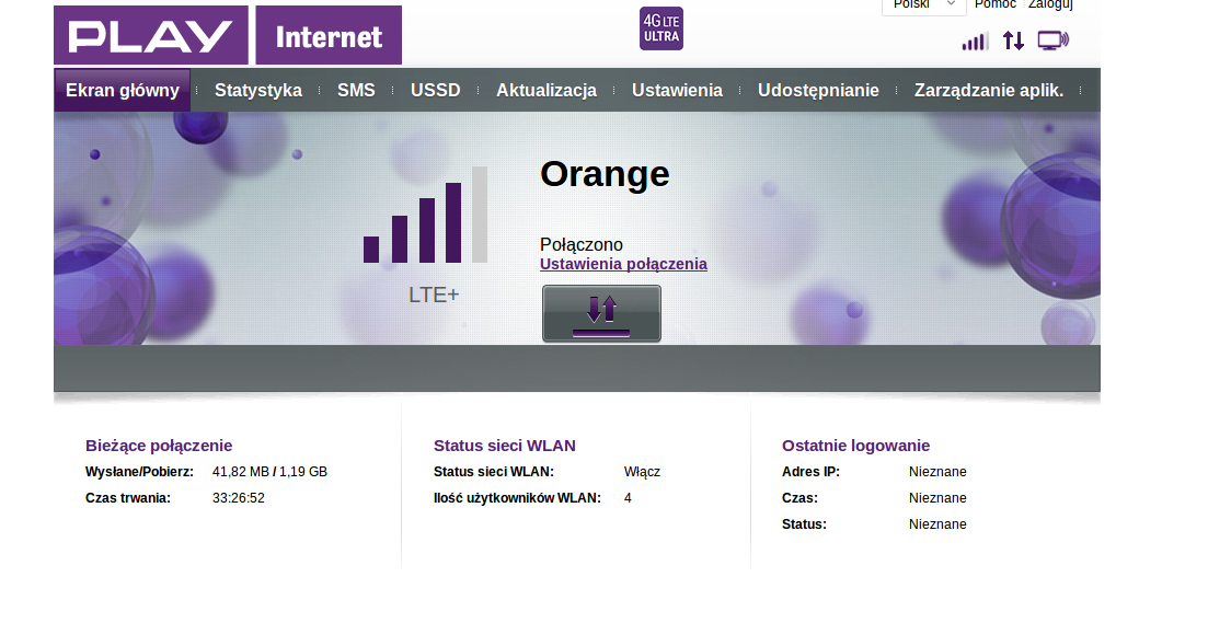

Czyli odpowiednia predkośc do 2-óch kresek sygnału, chociaz nie podałeś parametrów sygnału bo twierdzisz, że nie ma, a ja dziś u brata sprawdzałem an B315 i jestw tym smaym miejscu co na moim B525, ale Ty wiesz lepiej to ja przestane próbowac ci pomóc niech inni sie pomęczą mopże są bardziej cierpliwi na czekanie czy podasz to o co prosza. Ping masz jakby ci działało w 3G/HSPA+, a nie w LTE. Wejdz na stronę główną routera i daj z niej zrzut. Bo mam wrazenie, że nie dizałą to w LTE. Ja kiedyś na 3 kreskach w LTE miałem 15-20Mb/s i to na telefonie.
O taki zrzut ekranu mi chodzi, żebyś nie pisał, że się nie da bo nie trzeba sie logowac na router, żeby ta strone routera wyświetlic.

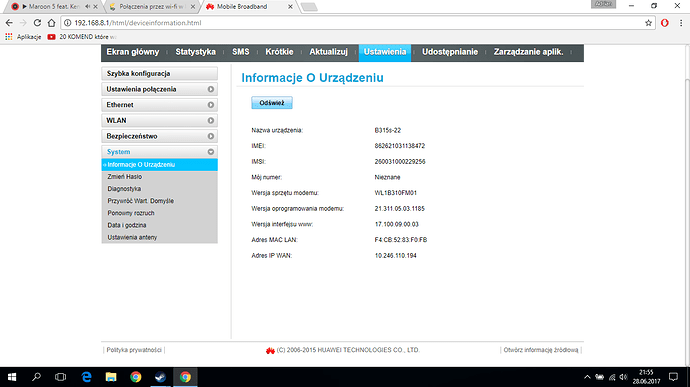

przecież nie robię Ci na złość ale pisałeś od decybelach a tego akurat znaleźć w tym routerze nie moge - przewertowałem wszystkie zakładki w ustawieniach a wiem że miałem takie informacje na starym routerze
EDIT: jeśli chcesz mogę zrobić wszystkie prt screeny z ustawien routera z każdej zakładki może jest gdzieś coś co trzeba kliknąć, żeby wyświetliło te parametry
