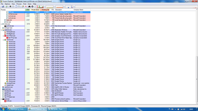

Ściągnij program Process Explorer (https://www.dobreprogramy.pl/Process-Explorer,Program,Windows,12562.html), wypakuj i uruchom. Następnie zacznij ściąganie większego pliku poprzez WiFi. Jak wygląda obciążenie procesora przez konkretne procesy? Jakie jest wykorzystanie procesora przez proces Interrupts?

Obadaj. Możesz dać też screeny z tego programu. I koniecznie odpowiedz na resztę pytań z mojego poprzedniego posta.
Twoje przeglądarka Chrome potrafi ci obciążać procesor w granicach od 30% do 40%. Ja mam Vivaldi i mimo ze po uruchomieniu i właczeniu pliku na YouTube zajmuje od 3 - 4 % przy 28 uruchomionych procesach.

Przypominam, że podczas robienia screena miałem odpalony speedtest.net który własnie pobierał dane, bo tylko wtedy występują trzaski na wi-fi, stąd może też to obciążenie. Normalnie pisząc tutaj i mając otworzoną zakładkę YT z muzyką obciążenie wygląda tak:
Jest okej? Lubie korzystać z chrome bo ma możliwośc automatycznego tłumaczenia stron

Najpierw obciążylem odlapając speedtest.net robiąc screeny kiedy testował pobieranie, a potem speedtest.pl dla porównania.
