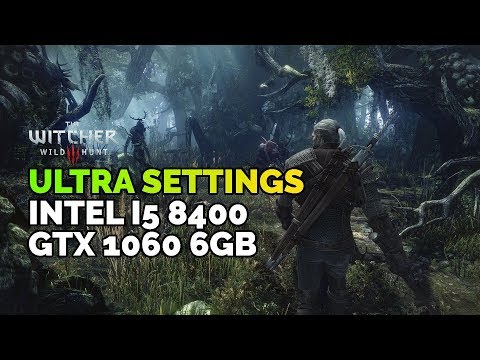

Witam Serdecznie… Wszystkich. Naszło mnie na wieśka 3  ostatnio żeby znowu wsiąknąć w ten świat fabułę to sobie pobrałem grę wgrałem do niej kilka modów które rozgrywkę urozmaicą niestety jak się okazało do niedawna mogłem grać na ustawieniach Ultra i Uber ustawiając wszystko na maksa w opcjach grafika Post Procesy chyba miałem niektóre wyłączone… Takie jak Blur I tym podobne… mianowicie po powrocie do gry po tak długim czasie Gierka jest nie grywalna Zacina Się przy próbie jakimkolwiek ruszeniem Geralta xd lub trwa to wieczność nie wiem czym jest ten problem spowodowany Sterowniki Geforce Game Ready wersja 471.68 najnowsze po aktualizacji  gra płynnie nie chodzi zacina… Spadki FPS jedynie zmiana na ustawienia niskie przywraca płynność ale pan z youtube na takim samym sprzęcie co ja Grał normalnie na ustawieniach uber ultra płynnie obraz ładny bez zacinania Tylko mi się tak dzieje pytałem innych osób nie mają tego problemu… ??? spotkał się ktoś… już  z czymś takim… chyba nie wiecie jak to naprawić…
 podsyłam filmik na którym gra powinna chodzić mi tak a jest odwrotny skutek zacina laguje tnie się… i Geralt ruszy się zatrzymuje się  w miejscu potem się rusza z takimi przycięciami
 ja nie wiem co jest grane jak sobie z tym poradzić

A filmik pokazuje błąd z 2018 roku, więc czego miał dotyczyć?
ale wiesz pokazałem filmik z tego roku o którym mówisz bo tylko były takie inne były jeszcze starsze
  bo Gra chodziła temu kolesiowi tak samo jak mi… żeby pokazać że teraz nie chodzi tak jak na zamieszczonym… Filmie Grzecznie mówiąc coś się zjebało…i to bardzo i nie wiem co… za słaba karta i procesor czy jaki czort…
film ma 3 lata

Filmik który pokazujesz z tą samą konfiguracją ma 45-60 fps gdzie twój ma 10 fps
