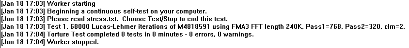

Teraz odpaliłem Prim95 po dodaniu 2 dni temu 2x8GB RAM i… jest źle.
Możliwe, ze RAMy? Ktoś umie coś z tych screenów wywnioskować? Nie będę dawał ich kilkanaście, dałem losowe dwa.
Testowane opcją “Blend”

“Hardware failure detected, consult stress.txt file”
Pokaż ten plik.
@gom1to tylko instrukcja jakaś.
stress.txt (9,1 KB)
