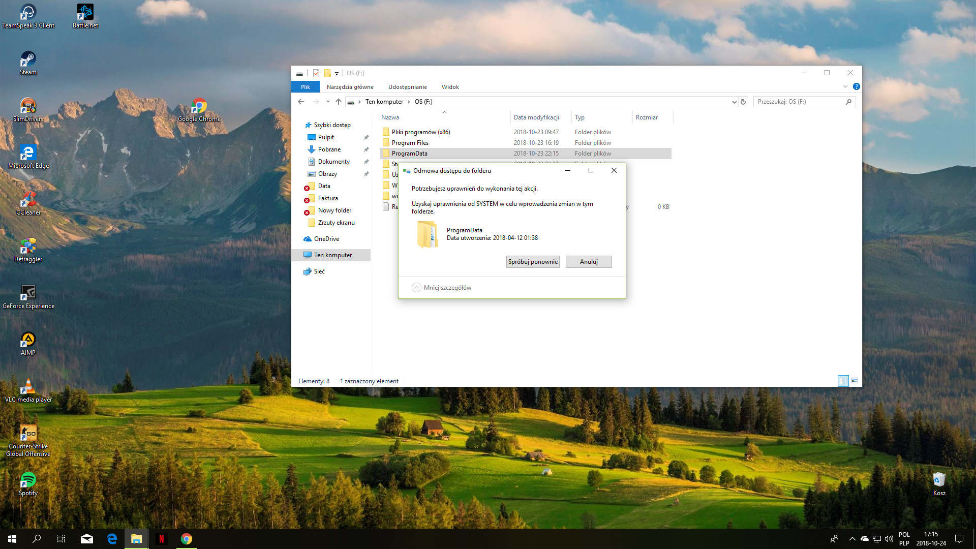

Wszystko działa i jest ok, ale nadal nie mogę usunąć pozostałości po starym systemie na HDD.
screen
Zabrałeś się do tego od D strony. Teraz będziesz miał takie kwiatki. Sposobów jest kilka. Pierwszy to nadanie sobie uprawnień do katalogu, bo prawdopodobnie zostały stare, gdyż robiłeś dziwne rzeczy z plikami. Wtedy powinno dać się usunąć. Jeżeli to nie pomoże to zostaje program w guście Unlocker i dalsza próba usuwania. Jak to nie pomoże to uruchamiasz jakiegoś linuksa z pendrive i kasujesz resztki.

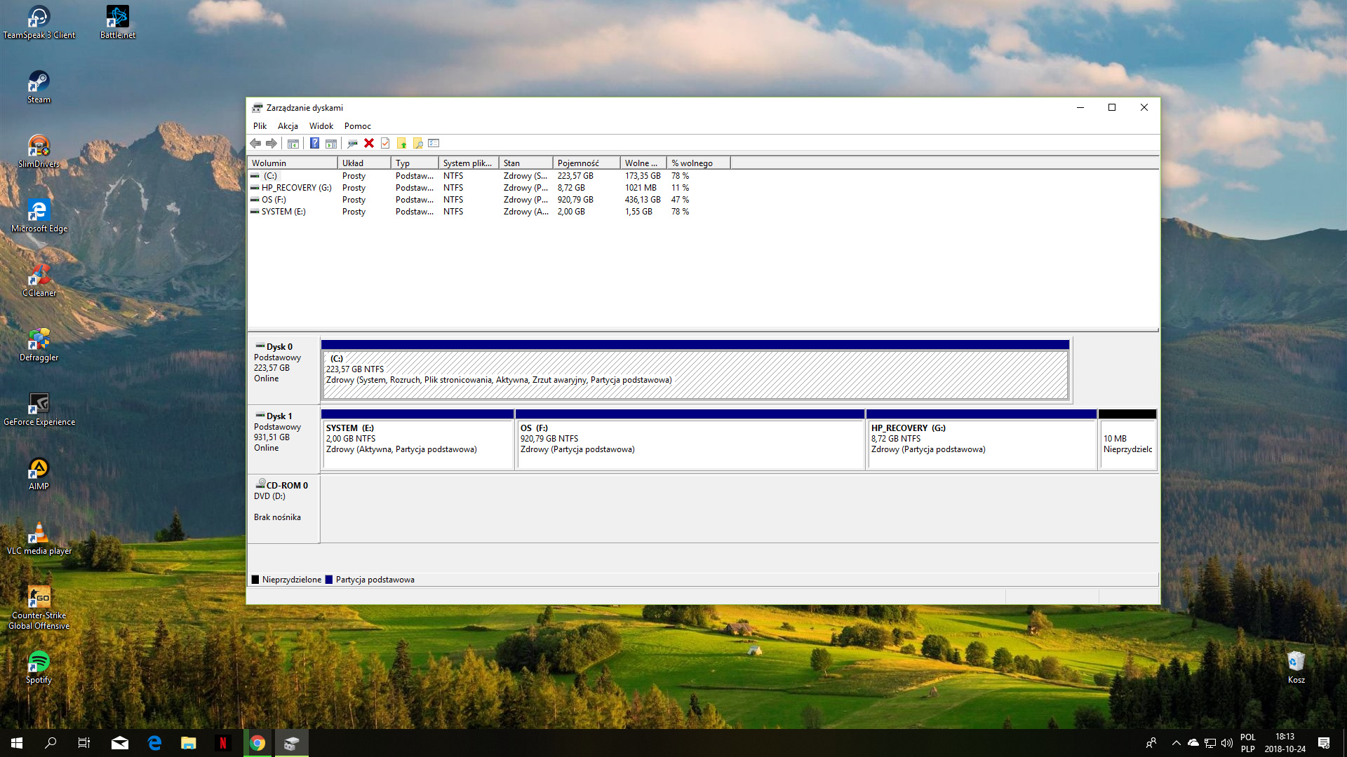

A mogę sformatować SYSTEM (E:) ?
screen
Tak możesz.
Po tym formacie i włączonym HDD system nie wstaje;/ Po wyłączeniu go w Biosie jest wszystko ok. Why?
edit.
Ok z tym już nie ma problemu. Wystarczyło przełączyć w Biosie aby startował z SSD a nie HDD, banalna sprawa :upside_down_face:
