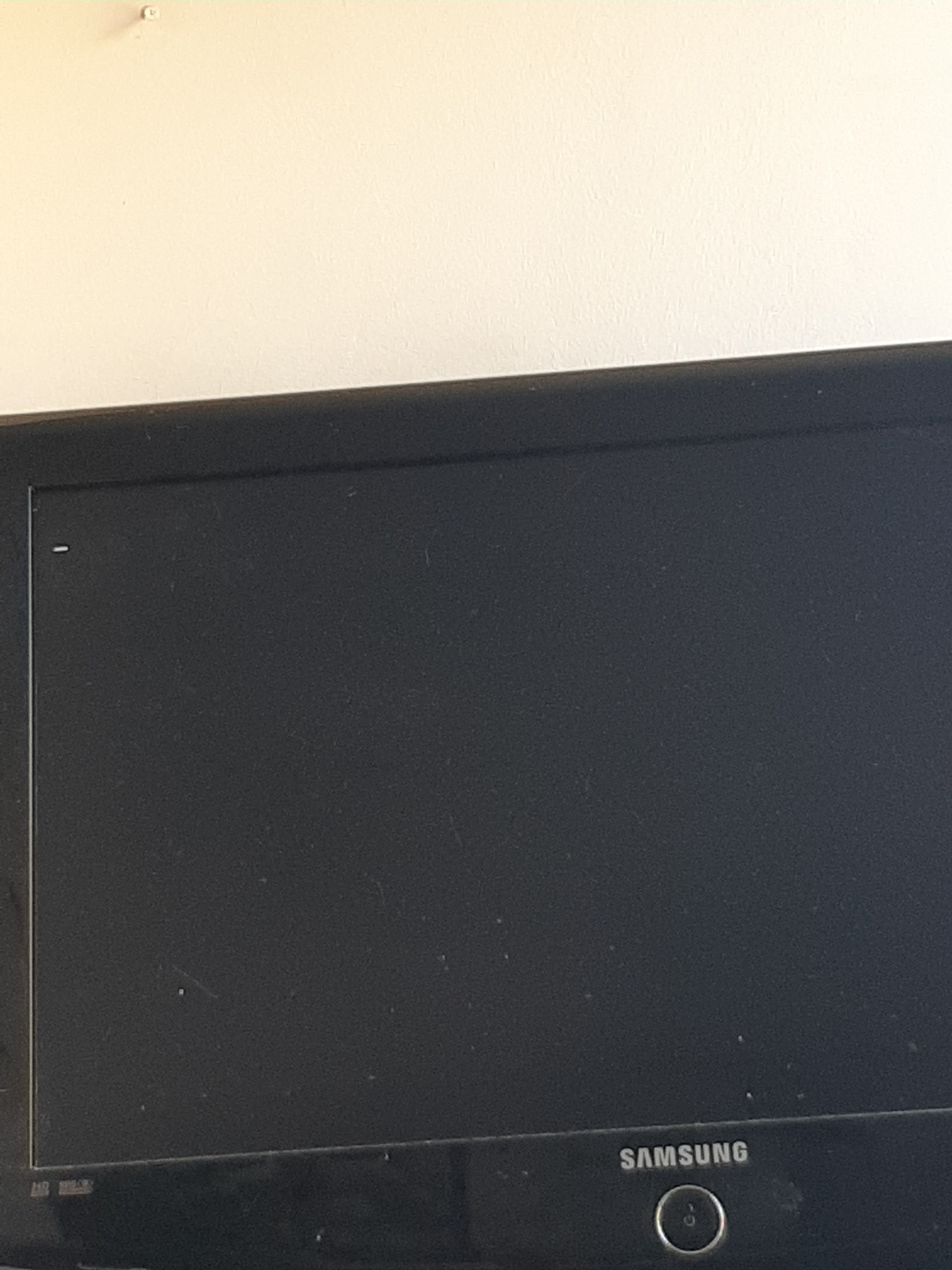

Po tym jak pokazywała się grafika modelu płyty, ukazywały się jedynie napisy “No devices detected” a później przechodziło do dosyć popularnego jak już widziałem widoku migającego “myślnika” lub “kursora”(zdjęcie pierwsze) który tak na okrętke sobie migał w nieskończoność.
