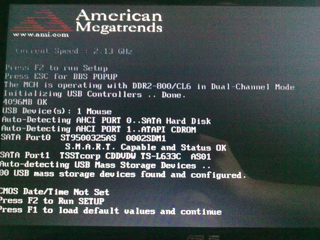

Dzisiaj pojawił się u mnie problem. Zostawiłem laptopa na baterii, gdy wróciłem był wyłączony. Jak się okazało, bateria padła, było tylko 4%. Przy włączaniu powitał mnie jednak ekran:
Pierwszy raz takie coś widzę od kupna laptopa czyli 1,5 roku. Po wciśnięciu F2 system się ładuje, ale z datą z 2009 roku i godziną 00:00. Próbowałem przywracania systemu, ale wyskoczyło okienko, że był jakiś błąd i nie przywróciło. Dodatkowo w Centrum zabezpieczeń nie wykrywa mi antywirusa i zapory Nortona.

Po prostu zresetował Ci się bios. Wychodzi na to, że masz rozładowaną baterię potrzymania pamięci cmos, bo nie powinno tak się zrobić po rozladowaniu baterii laptopa.

Nie da tu nic aktualizacja. Musisz po prostu wymienić baterię potrzymania pamięci cmos, bo nią jest pamięć zasilana jeżeli bateria laptopa się rozładuje. Albo masz jeszcze jedno wyjście - pilnować“ żeby bateria lapka była naładowana i tyle.
Aktualizacja nic nie pomoże, bo winna jest rozładowana bateria podtrzymująca pamięć biosu.
Jedyne co trzeba zrobić to wymienić tę baterię, zazwyczaj jest ona tak umieszczona w laptopie, że trzeba cały spód rozmontować, dlatego nie lubię laptopów, bo żeby wymienić coś więcej niż dysk czy ram to trzeba rozbierać lapka z instrukcją w ręku.

Nie masz się o co martwić, możesz nawet odłączać zasilanie, nic się nie stanie, tylko przy starcie lapka będzie wywalać ten komunikat który masz teraz.
