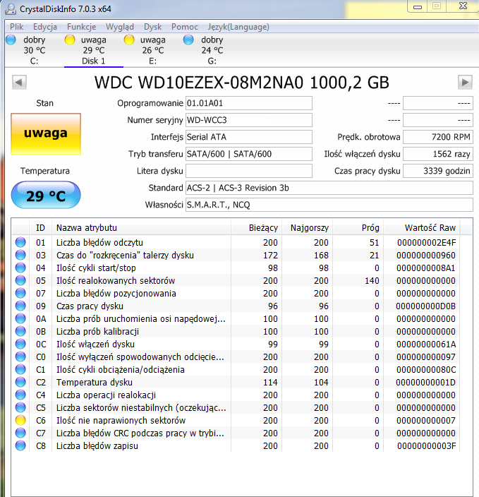

Witam, posiadam dysk twardy Western Digital Caviar Blue, 3.5’’, 1TB, SATA/600, 7200RPM, 64MB cache (WD10EZEX) kupiony na morele.net w sierpniu 2014.
Dysk, który kiedyś działał dobrze zaczął wolno pracować, a nawet bardzo wolno.
Czy da się go jakoś naprawić? Nie mam dużego pojęcia w tym temacie ale słyszałem coś o remapowaniu dysku, czy to pomoże?
Wrzuć też dane SMART (np. z Crystal Disk Info) - bo już na tym co pokazałeś widać uszkodzone sektory…

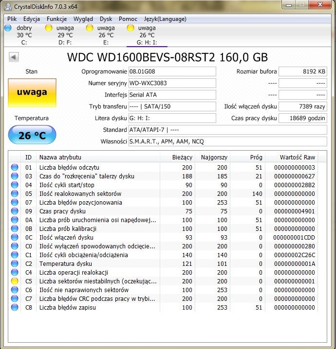

Masz problemy również z dyskiem E, pokaż SMART z CDI

A tu screen z dysku E

Dysk E miał remapowane sektory, może podziałać jeszcze parę lat, a może zakończyć pracę w każdej chwili. (att. BF)
Przy działaniu z bootowalnego nośnika, odłącz pozostałe dyski fizycznie. Pomyłka w wyborze dysku zaowocuje bezpowrotną utratą danych.
Korzystając z okazji, z tym dyskiem mam to samo zrobić?
remap powinien załatwić sprawę (tylko jeden sektor) jak znowu pojawią się błędy (parametr C5 - wartość RAW) wyzeruj.

Robisz ponowny skan i porównujesz ten przed operacjami. Smart nie ma parametru, dotyczącego istnienia wolnych sektorów.
A idzie parametr C6 jakoś naprawić?
Ten parametr jest pomocniczy do C5 i jak jest zerowy, to C6 może jeszcze jakiś czas figurować, zależnie od rozwoju sytuacji. Bardziej martw się o istnienie w dużej ilości wolnych sektorów. Czyli zostaje próba naprawy przez zerowanie np… Bo z tak dużą ilością wolnych sektorów, raczej dysk za dobrze nie będzie działał i trzeba się liczyć na rożne problemy w użytkowaniu z winy stanu dysku.
Ustaw program tak, aby wartość Raw miała postać dziesiętną i dopiero scan, czyli ustawienie programu: Funkcje - Advancet Feature - Wartość Raw i ustawienie 10 DEC.
I tu już raczej nic nie zrobisz,bo widać, że powierzchnia się sypie, dodatkowe błędy 01 i C8, miałem identyczny dysk na magazyn i po dwóch latach i około 7 tysiącach godzin padł i straciłem dużo danych, bo niestety nie wszystkie odzyskałem.
