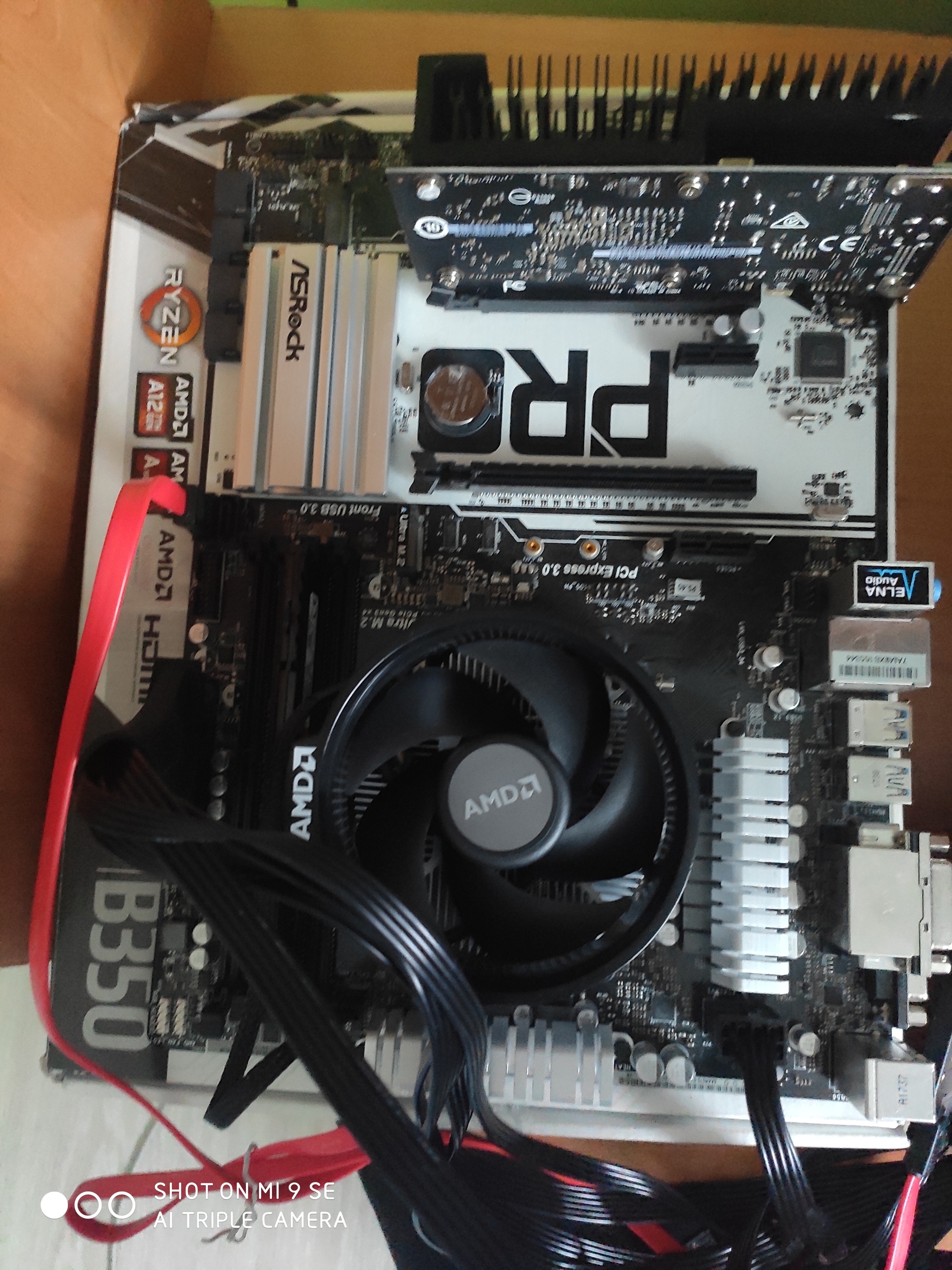

Wszystko wyciągałem poskładałem na nowo i nie ma dalej obrazu
Zrób zdjęcie tego co poskładałeś na stole i wrzuć tutaj.
Jest napięcie, ale nie ma obrazu. Zamiast sprawdzać Panowie kartę graficzną warto sprawdzić czy BIOS w ogóle wstaje, a jak wstaje to co się dzieję.
Najłatwiej jest zainwestować w kartę PCI do debugowania błędów BIOS bez ekranu.
Zainwestowałbym w coś lepszego, ale bez czegoś takiego trudno orzec w czym leży błąd. Szczególnie gdy nie masz innej karty graficznej, lub zintegrowanej.
Może być tak, że podczas wkładania płyty głównej została uszkodzona jakaś ścieżka przez wystające z obudowy nóżki do wkręcania śrub. Będziesz miał napięcie, ale nic ponadto.
Jutro włożę inną kartę graficzną
Na początek grafika do drugiego pci-e (tego bliżej procka).
Zero efektów
Musisz więc sprawdzić na innej karcie. Może podczas wkładania wszystkiego do obudowy poszło jakieś wyładowanie elektrostatyczne i uszkodziło kartę.
