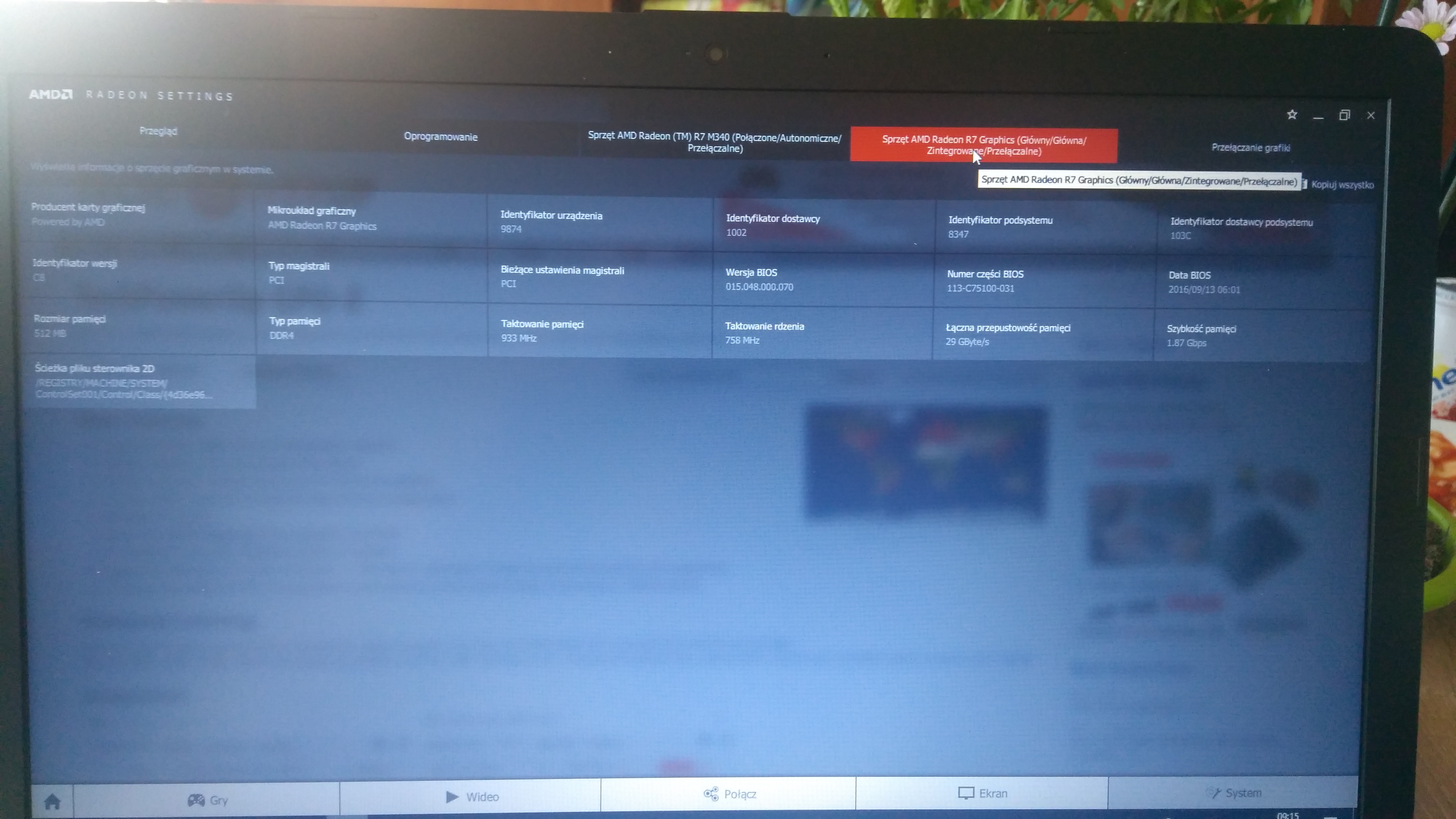

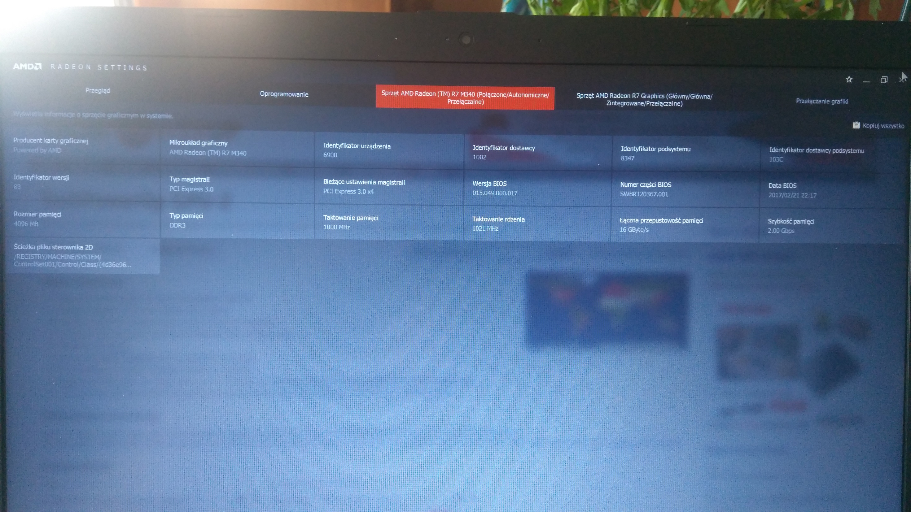

Z czego tu mam to jedna karta graficzna ta główna jest DDR4 a druga ta lapsza DDR3.
O fakt, przegapiłem info, że laptop korzysta z pamięci operacyjnej typu DDR4. Pierwsza karta korzysta właśnie z współdzielonej pamięci operacyjnej. Nie ma przypadkiem w UEFI opcji ustawienia karcie zintegrowanej stałego rozmiary - obecnie masz tylko 512MB, a to trochę z mało :slight_smile:

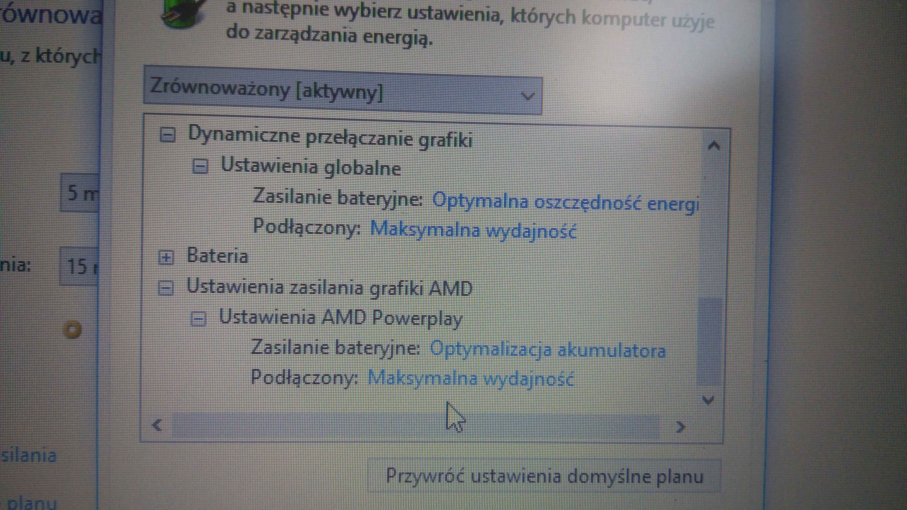

Pokaż jeszcze obrazek otwartego okna: Panel sterowania > Opcje zasilania > zaznacz Zrównoważony > kliknij Zmień ustawienia planu > kliknij Zmień zaawansowane ustawienia zasilania > pokaż dolną część tego okienka.
Powinny być tam pozycje i ustawienia związane z grafiką. Jeśli tak, rozwiń tę pozycję.
OK! Moim zdaniem, wszystko jest w porządku w tym ustawieniu. Nie widzę tu żadnego błędu i takie ustawienie pozostaw. Potwierdź je przez “Zastosuj” “OK”.

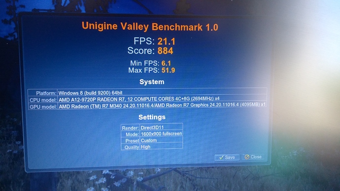

Aby się przekonać jak to działa, zrób test graficzny programem: https://www.dobreprogramy.pl/Unigine-Valley-Benchmark,Program,Windows,39274.html
Zainstaluj, uruchom niczego nie zmieniając w ustawieniach programu, po uruchomieniu benchmarka klawiszem F9, w prawym, górnym rogu ekranu ujrzysz typ karty graficznej i temperatury.
W ten sposób się dowiesz która karta jest wykorzystywana przy dużych obciążeniach. Dokończ benchmark i zanotuj wyniki dla swojej wiedzy na przyszłość.
No i w porządku! Obie karty działają, a która działała podczas testu miałeś na ekranie, po prawej, u góry.
W rogu mam tylko FPS nic wiecej
Po wynikach widać, że obie karty pracują jak trzeba i niczego w ustawieniach nie zmieniaj!
Wynik testu, jak na laptop, też jest całkiem przyzwoity. Gdyby tylko jedna karta pracowała, to nie miałbyś max. FPS 52, a i przeciętna FPS 21 jest OK. Zresztą, pewnie widziałeś nawet “na oko”, że test śmigał pierwszorzędnie.

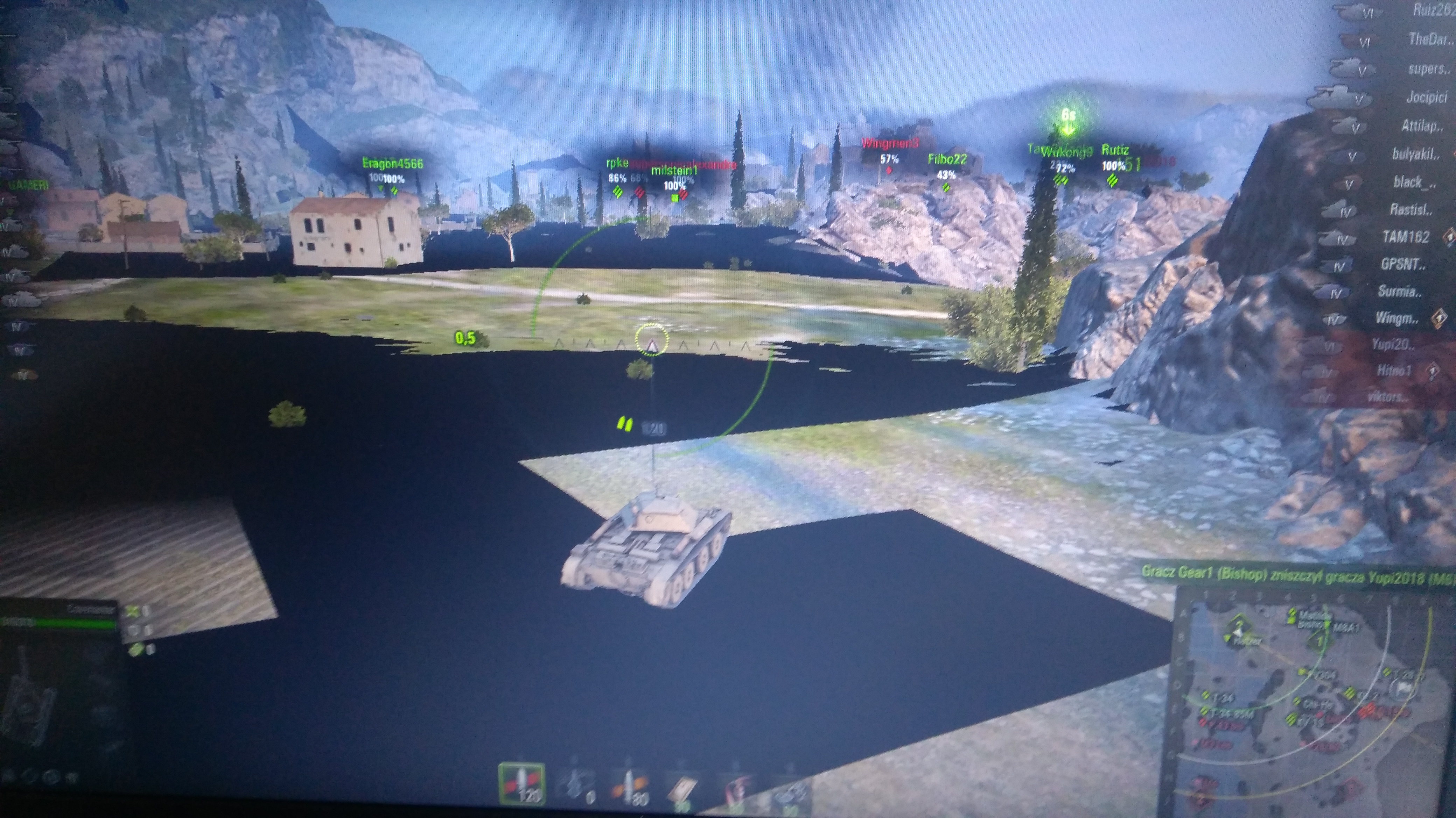

No niestety ale znów muszę poruszyć temat sprawdziłem na innego grze i nic nie pomogło mam ustawione grafikę na minimalną i problem z grafiką mam bo znikają mi tekstury i to nie tylko w jednej grze.
