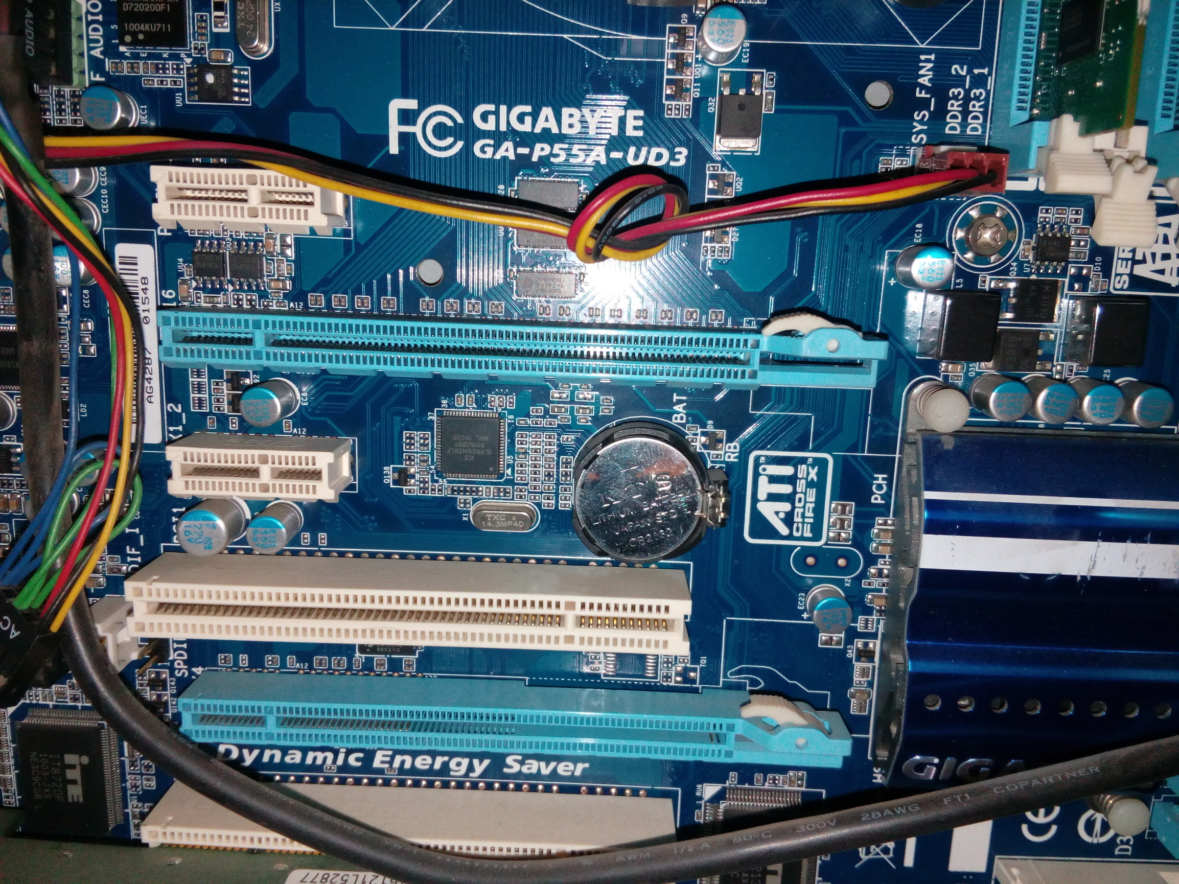

Swoje pamięci mam umiejscowione w gniazdach 2 i 4 w tych niebieskich i w CPU-Z mam podane że pamięć jest w trybie Dual. Co do tych zworek, to ja żadnych nie widze, więc załaczam zdjęcia, bo mlże jestem ślepy
Nie masz zworek, przynajmniej wynika to ze zdjęć. Ale system sam dopasuje się do żądanej i obslugiwanej częstotliwości. Pamięci które chcesz kupić to są pamięci Moduły pamięci GOODRAM Play DDR3 dla overclocklerów i graczy http://www.goodram.com/pl/product/pamieci-ram/goodram-play/. Częstotliwość dla tych pamięci wynosi – od 1600 MHz do 1866 MHz. W CPU-Z zobasz jakie masz częstotliwości.
