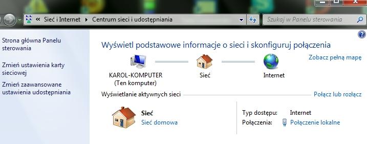

Nie musiało być nic zmienione w Liveboxie. Wystarczy to, że ustawienia są inne i dlatego się nie łączy.
Przykładowo w Liveboxie możesz mieć ustawione, że nie daje adresu tylko klient musi to ustawić. I przykładowo w XP jest ustawione 192.168.0.101 (lixebox zapewne to 192.168.0.1), to ustawienie się zapisuje na karcie, nawet gdy uruchomisz kompa ponownie to nie odłączasz go od prądu i te ustawienia zostają, dlatego wtedy net w Win7 działa. I teraz tak, Livebox akceptuje “XPka” i jest net, a potem Win7 ma te same ustawienia więc Lixebox go akceptuje, a gdy nie uruchomisz XPka to potem jest problem, bo startuje Win7 z nowymi ustawieniami karty a nie z ustawieniami xp (bo przeciez win7 nie ingeruje w ustawienia XP i nie czyta danych) i wtedy jest konflikt - otrzymujemy zółty znaczek z wykrzyknikiem. ;]
Włącz Win XP, znajdź swoją kartę sieciową w Moje Miejsca Sieciowe , kliknij PPM (Prawy PrzyciskMyszy) na kartę i z menu wybierz Stan. Wyświetli się okienko, gdzieś tam są szczegóły połączenia, spisz adres ip., bramę domyślną itp., (najlepiej spisz każdy adres i nazwe [np. brama domyslna 192.168.0.1]) i podaj to tutaj. Potem włącz (zaraz po spisaniu adresów, aby w Win7 działał internet) Windowsa 7 i także sprawdź Szczegóły Połączenia.
Jeżeli w Win7 wtedy będą te same adresy w szczegółach połączenia co w XP to znaczy, że mam rację i Livebox ciągle myśli, że to XP się łączy. Jeśli będą inne to leżymy - nowy problem i trzeba znów myśleć intensywnie. ;]
Następnie zrób tak.
Przypuśćmy, że odpalasz Win7 zaraz po XP i internet działa, sprawdzasz ustawienia i adresy masz te same co przed chwilą w XP. Wtedy wyłącz kompa (zrób tak, żeby znów w Win7 nie było internetu), włącz go i od razu Win7, nie odpalaj XP. Powinno nie być internetu i powinieneś mieć ten trójkącik z wykrzyknikiem, wtedy sprawdź szczegóły połączania i porównaj adresy czy są takie same. Brama domyślna i maska będzie (powinna być!) taka sama, tylko adres ip.
Wiec w skrócie. Włącz XP, sprawdź szczegóły połączenia - spisz adresy WSZYSTKIE! Włącz Win7 (żeby net działał, od razu po XP), sprawdź szczegóły połączenia i jeśli adresy będą takie same jak w XP przed chwilą to już nie spisuj, tylko zaznacz sobie, że masz na XP i Win7 to samo. Teraz wyłącz i włącz kompa (win7, żeby net nie działał) i sprawdź szczegóły połączenia - spisz adresy.
Wszystko przedstaw tutaj, będziemy więcej wiedzieć i co zrobić, aby problem rozwiązać. :]
PS. Jak możesz załatw nazwę użytkownika i hasło do Liveboxa, zobaczymy - może w nim coś siedzi. Czasami bywa też tak, że po odłączeniu z prądu nagłym coś się przestawi, nawet jak czasami prąd wyłączą w domu to może się coś stać. Ahhh ten sprzęt elektryczny. :]
Czekam na informacje i będę walczyć dalej. Jeszcze trochę się wkurzę i zainstaluje polskiego win7 będzie łatwiej. xD
