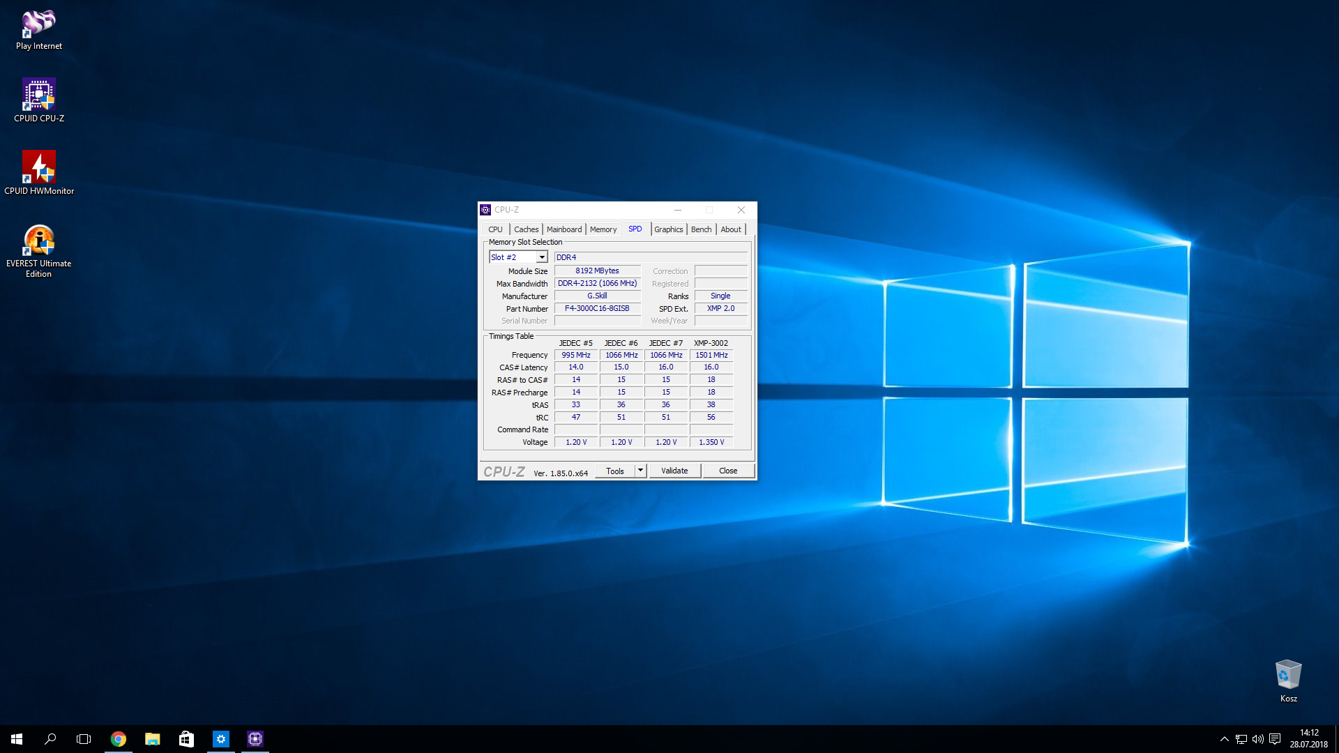

W biosie mi pokazuje że ram jest na 2933 a jest jakiś program którym można sprawdzić na jakiej prędkości działa obecnie ram? CPU-Z się nada?
Tak!
To będzie zakładka SPD i MAX Bandwith?
Tu screeny z obu kości. To na jakiej prędkości w końcu pracują?
Na szybkości 1500 MHz, czyli XMP 3000. Również BIOS w Memory-Z całkiem dobrze to pokazuje.
