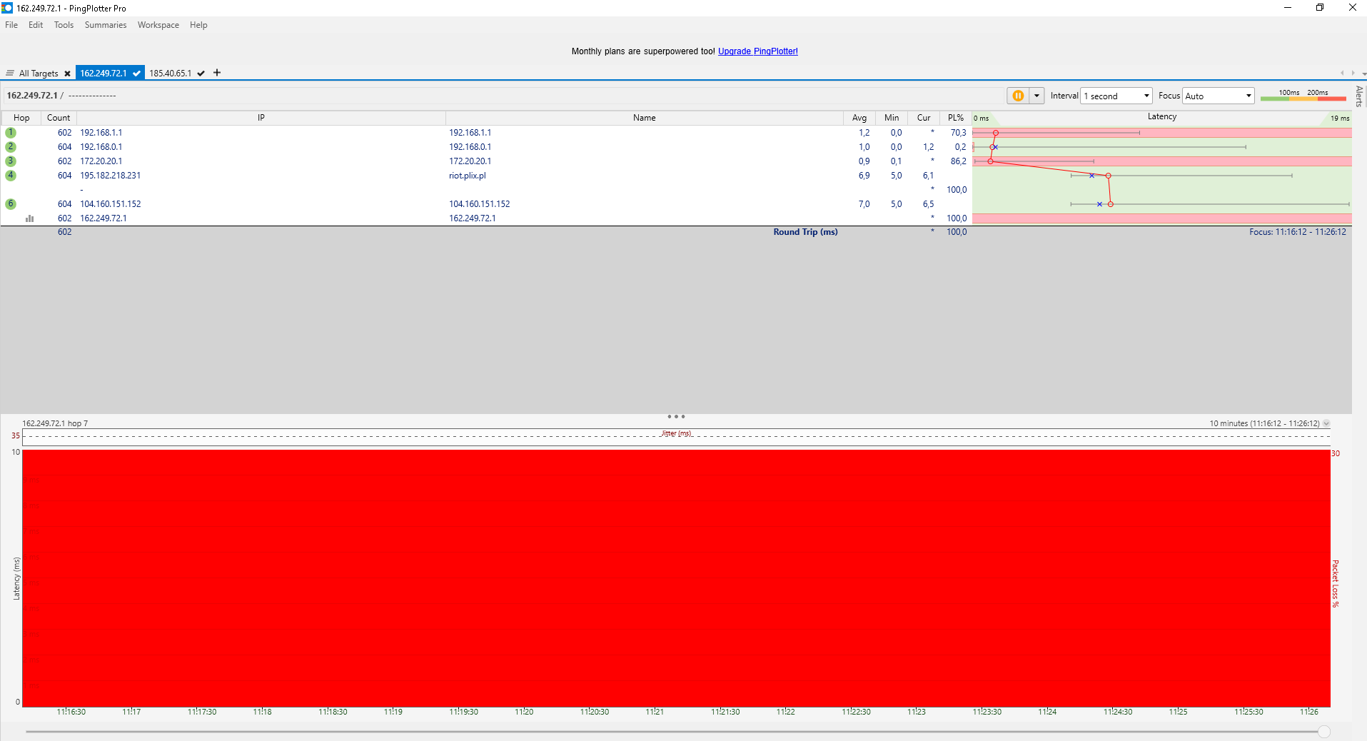

Mam utraty pakietów, ścinki w grach, pokazana trasa połączenia z serwerami Legue Of Legends, ale też ze zwykłym wp.pl. Podobne problemy miałem z wieloma innymi grami. Czasami szwankowało też otwieranie niektórych stron. Utrata zdarza się na samym początku, dostawca twierdzi, że to nie jest przez niego i mu wierzę, bo problem występuje od ok. pół roku.
Dwa lata temu kupiłem router: https://www.asus.com/Networking/RT-AC2900/
W routerze wszystko jest ustawione domyślnie + wyłączyłem na próbę dhcp w routerze i windowsie.
Wgrałem najnowsze sterowniki do karty sieciowej z płyty Asus B350. Reszta ustawień domyślna + wyłączyłem ip6, sprawdzałem DNS 8888 8844, nic nie pomogło. Robiłem reset routera, odłączałem go na dłużej od prądu, założyłem sieć od nowa, nic nie pomogło. Wymieniłem też kable od Internetu do modemu i do komputera, też nic nie pomogło. Połączenie po kablu oczywiście. Router jest zaktualizowany do najnowszej wersji.
Poniżej zdjecia.
Zdjęcia tras
Zdjęcia ustawień routera, karty itp.
Screenshot_11 Screenshot_13 Screenshot_14 Screenshot_15 Screenshot_16
