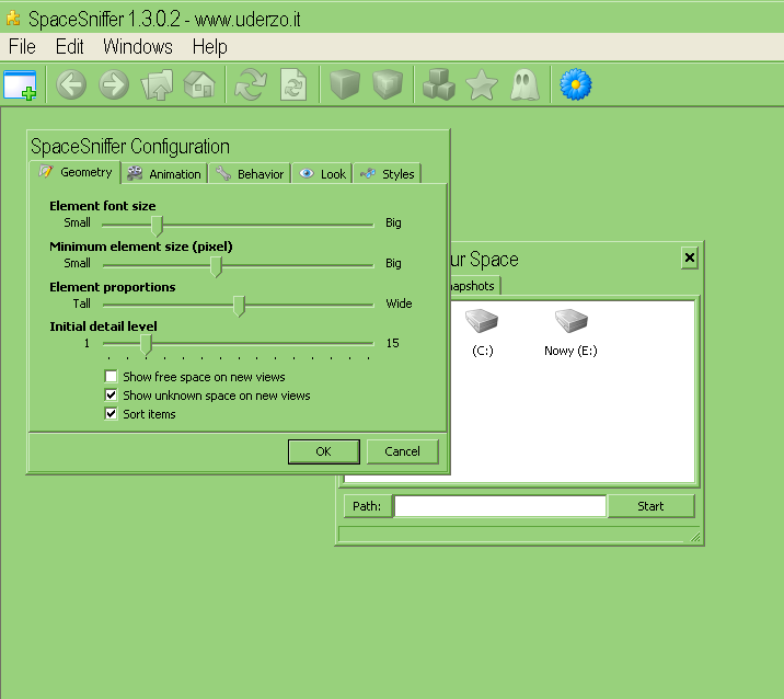

Pobierz spacesniffer i w edit/configure ustaw mu tak, co zaznaczone.
Po takim zaznaczeniu dwóch pozycji w okienku ustawień, program pokaże przestrzeń dyskową zajętą i także zarezerwowaną. Może dodatkowo po uruchomieniu procesu - rzeczywiście masz problem.

Prosiłem o screeny z ustawionego spacesniffera.
Screen z spacesniffer jest bez zaleconych ustawień. Gdyby było zaznaczone w configure, jak na screenie, to by pokazało zarezerwowaną zajętą przestrzeń dyskową unaccessible space.

Naciśnij (jak na obrazku) zieloną gwiazdkę w górnym menu i pokaz wtedy zrzut okna Space Sniffera. Będzie wyraźnie widać wolne miejsce na partycji.
Chodziło mi o ukazanie faktycznie wolnego miejsca na partycji C i - jak widać - masz 44 GB wolnego na tej partycji.

Zaznaczyłeś free space. To w configure odznacz. Mają być zaznaczone dwie pozycje na dole.
To free space, to może być połowę mniej, bo obszar zastrzeżony przez kosz, obszar zastrzeżony przez przywracanie systemu.
